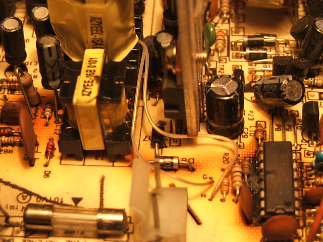

    Codegen będzie bezpiecznym zasilaczem pod warunkiem że (nowy)zanim włożymy do komputera wywalimy przy stb kondensator 22mikro włożymy rasowy 1oo mikro na 105Clepiej dwa równolegle 47mikro
    Jak kondensator wysycha (traci właściwości) przetwornica zaczyna się otwierać na ful zwiększa się napięcie na scalaku aż przekroczone zostaną warunki i mamy kupę smrodu i dymu i bałagan z komputerem
    Po prostowniku(STB) elektrolit zasilającym scalak przetwornicy nie pamiętam nr kondensatora
    Nie miałem przypadku żeby zasilacz padł
    powodzenia !!
    73!

    A dlaczego się przegrzewa -mało jeszcze ćwiczyłeś.
    Zajmuje sie profesjonalnie zasilaczami impulsowymi - problem to kondensator C12, przy małym trafku.

    po wymianie tego kondensatora na dwa 47mikr105C poł. równolegle, lub 100mikro zasilacz nie do ubicia
    nawet po kupieniu nowego zasilacza ten kondensator obowiązkowo wymieniamy jak w/opisałem,to jest chyba niepisana umowa producentów z dystrybutorami sprzętu komputerowego żeby był ruch w biznesie hihi.
    Pozdrawiam !!73!!
