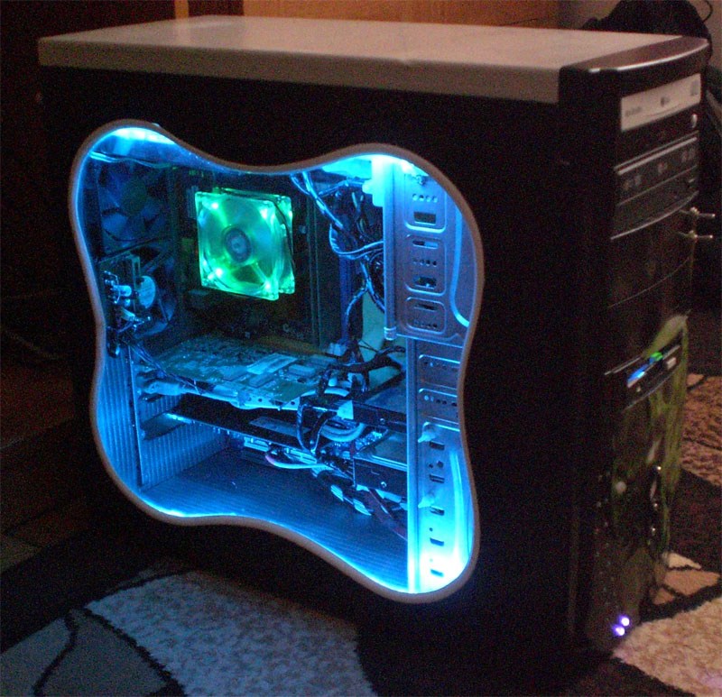

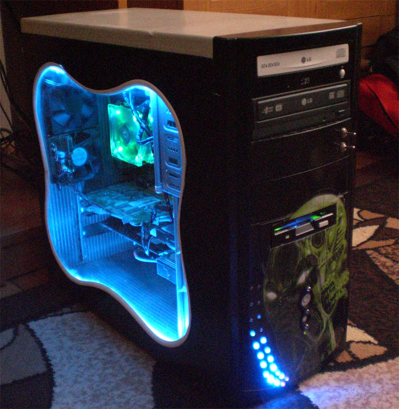

    na koniec chce wam pokazać kilka zdjęć mojego komputera
    nie każdemu się spodoba ale pogodze się z tym piszcie co chcecie (na pewno mocno zły nie będę) :
    super fajnie i super kolorowo, wielka przebudowy obudowy :P
    Te zdjęcie jest chyba najlepsze bo widać na nim dobrze ten kolorek o jakim mówiłem, czyli jasno zielony (bardzo soczysty) i niebieski w FDD, a dla ciekawskich te niebieskie diody LED to mierniki wysterowania dźwięku (chyba wiadomo o co chodzi ? jak nie to powiem, że słupek led podnosi się w rytm muzyki)

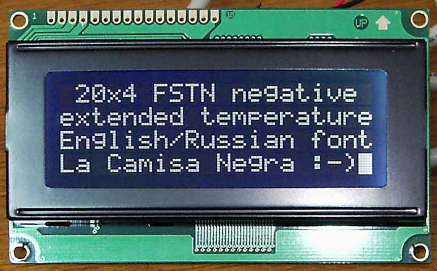

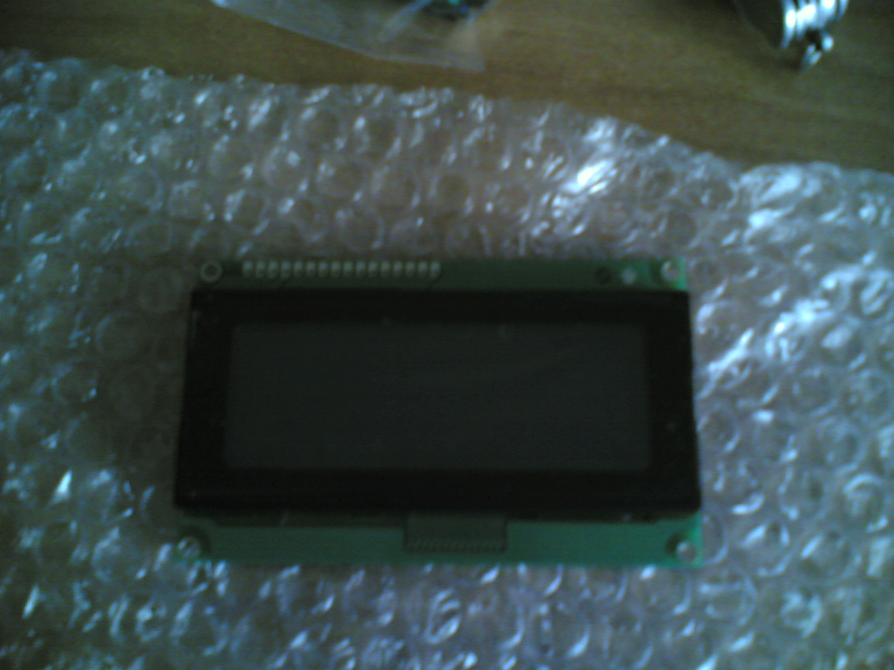

    no pierwszy dzień :)
    dostałem swój wyświetlacz ładnie sie prezentuje

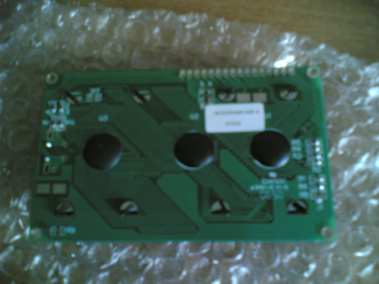

    a teraz real foto :P ( nie mam dzisiaj aparatu przy sobie i zdjęcia są z tel, ale zmienię je na te z aparatu jak go dopadnę )

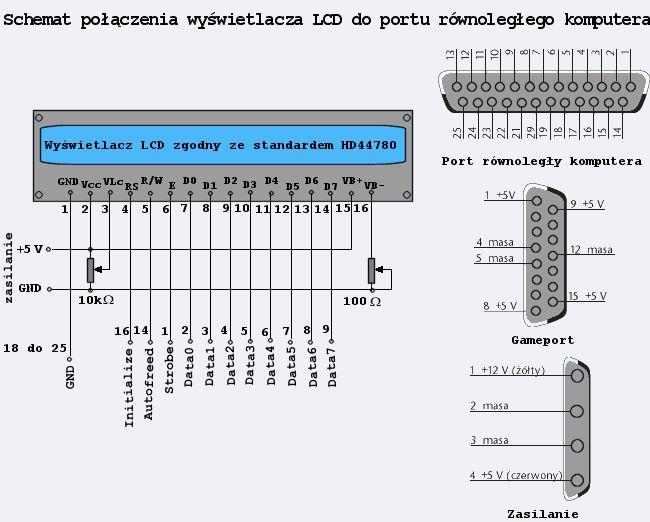

    chyba każdy wie jak go podłączyć, już nie raz na elektrodzie było to opisane
    no ale jak ktoś nie wie to jeszcze raz pokaże wam schemat

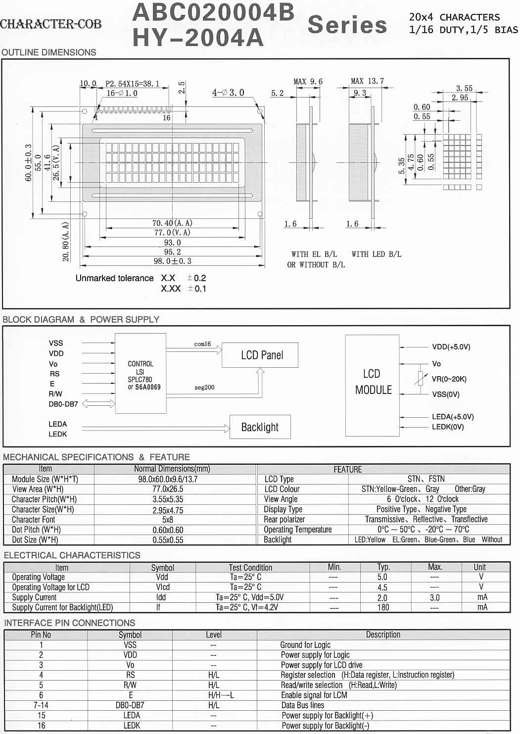

    a to jest karta katalogowa z mojego LCD
    na schemacie podłączenia jest 14 wyprowadzeń z LCD do portu równoległego, 15, 16 u mnie to wyprowadzenia do podświetlania zgodnie z kartą katalogową :) więc jak już kupujemy LCD to poprośmy o jakiś link do karty katalogowej przyda się :)

    A ta obudowa to ma być ładna, czy co? Narazie to jak choinka wygląda...

    Nie gaście chłopaka. A co? Wam od razu zawsze wychodziły super obudowy w świetnym stylu?
    gMacher:arrow: Radziłbym zrobić coś z tymi zaślepkami od CD, bo każda ma inny odcień czerni ( jedna jeszcze białą szufladkę) i przez to się gryzą. Przemaluj też góre obudowy, bo biała nie pasuje. Rozplanuj sobie jakoś na kartce ten nowy "panel" z wyświetlaczem i bajerami, żeby Ci nie wyszedł taki "miszmasz". Można by się jeszcze do paru rzeczy przyczepić, ale to "pirdoły" ;). Powodzenia:!:
