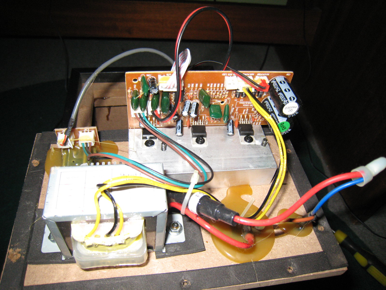

    Zrobilem tez fotki wew moich glosnikow z racji tego ze nie znam sie za bardzo na elektryce :P... Mniej wiecej wiem jak rozkrecic,przykrecic,zepsuc :P teraz probuje naprawic :).
    Oto fotki:
    www.miastorybnik.pl/p13/glosniki/
    Jezeli ktos wie co sie zepsulo i jak mozna naprawic prosze pisac :D

    Najpierw odstaw je od monitora, bo mogą wzajemnie się zakłócać i stąd cały problem. Powodów może być wiele, złe połączenie masy w głośnikach, uszkodzenie którychś diod w mostku, albo róweż przyczyną mogą być kondensatory filtrujące w zasilaczu, wymień je na nowe albo dodaj do nich równolegle drugie, myślę że dla tego zestawu wystarczy 3300uF na kanał, to nawet za dużo, ale zawsze im więcej tym lepiej (bez przesady)

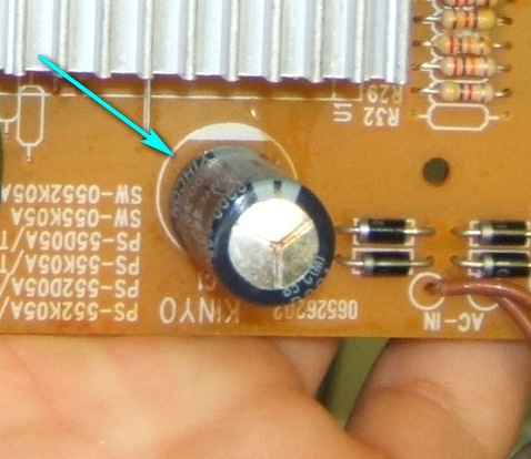

    Wszystko wskazuje że kondensatory filtrujące padły, zresztą na tym zdjęciu http://www.miastorybnik.pl/p13/glosniki/DSCF3297.JPG wyraźnie wydać wybrzuszenie C1, wymień go w obu głośnikach i będzie cacy ;)

    Porównaj go sobie z innymi to dojrzysz różnicę, że górne denko jest lekko wybrzuszone i na środku wycieka elektrolit (taka brązowa plamka)

    PS. A te wielkie metalowe biale na srodku to co to jest? Sluzy do schładzania? Bo wyglada jak radiator ale zzimny nie jest :P od spodu...
    Tak, to jest radiator.

    Tak, odprowadza On ciepło z końcówki mocy, jeśli bardzo się grzeje, to jak będziesz kupował nowy kondensator to powiedz żeby był do 105 stopni, wtedy dłużej wytrzyma obok tego radiatora. Stary kondensator właśnie od tego się wybrzuszył i wycieka (wysoka temperatura wywołała w nim duże ciśnienie które musiało w jakiś sposób znaleźć ujście)
