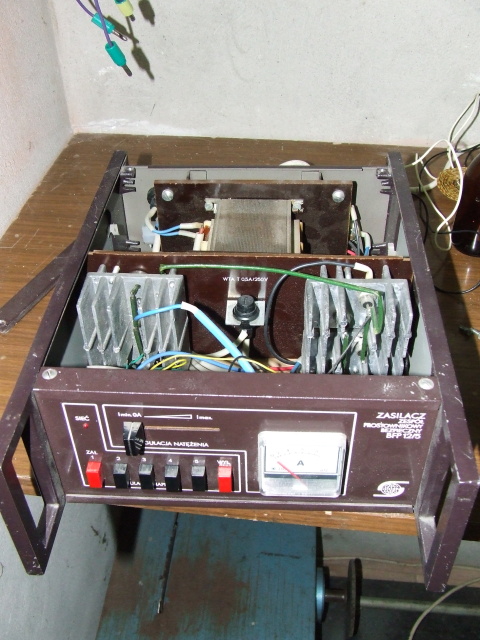

  • #22 4288858
    davidiusss
    Posty: 149
    Pomógł: 4
    Ocena: 5
    no wlasnie, najbardziej bylem pewien zasilacza a tu zonk, podlaczylem ten ukladzik do akumulatora samochodowego i chodzi ok, a jesli chodzi o ten zasilacz to mam 12V do 8A pradu wiec nie wiem o co mu moglo chodzic, bycmoze za kiepsko prostuje... no ale juz nie wazne sorki ze wam glowe zawracalem i dzieki za odpowiedzi:)

  • #25 4293784
    davidiusss
    Posty: 149
    Pomógł: 4
    Ocena: 5
    costam w nim kombinowalem bo nie dzialal, ktores diody chyba przekladalem z innego...

  • #26 4293790
    adams987
    Poziom 35  
    Posty: 2180
    Pomógł: 288
    Ocena: 138
    Może jest tam układ tyrystorowy, jeśli ten zasilacz był do ładowania akumulatorów. Można wtedy wziąć napięcie z samego trafo zrobić dodatkowo mostek a resztę która już istnieje nie ruszać tylko wykorzystywać do tego do czego została stworzona np. ładowanie aku.
  • #27 4295390
    davidiusss
    Posty: 149
    Pomógł: 4
    Ocena: 5
    rozumiem ze chodzi o mostek prostowniczy z diod - jesli tak to nic nie daje (sprawdzalem tez na innych transformatorach taki uklad), po prostu diody chyba za slabo prostuja jak na tego cd-roma, wrzucilbym za nie jeszcze jakiegos kondka moze by cos pomogl ale nie wiem jakiego (dalem 4,7 mikro to sie zjaral...:D)
    #28 4295826
    adams987
    Poziom 35  
    Posty: 2180
    Pomógł: 288
    Ocena: 138
    Więc może 12V musi być też stabilizowane, tak jak w układzie w tym linku http://www.ortodoxism.ro/datasheets2/6/0e4198wc3hqouspkw348qj9j68py.pdf
    Zamiast akumulatora dajesz prostownik z kondensatorem filtrującym typu 4700µF/25V minimum na 25V. Ten co się zjarał może był na 16V lub 10V, albo uszkodzony już wcześniej. Sądząc po zdjęciu z tego prostownika można spokojnie brać 5A więc nie jest zbyt mały by nie mógł zasilać CDROM-a. Kondensator filtrujący może być również 1000µF, lub kilka połączonych równolegle i wtedy każdy z nich minimum na 25V ( zakładając, że z prostownika wyjdzie 15V to na kondensatorze będzie √2 x 15V = 21,3V. Im większa pojemność tym lepiej.
