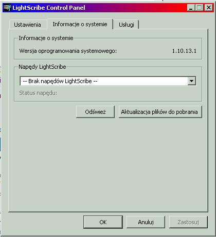

    Mam nagrywarkę jak w tytulei od jakiegoś czasu nie mogę korzystać z funkcji Light Scribe.
    Kiedy zainstalowałem ją po raz pierwszy na systemie XP Profesional SP2 wszystko było ok sterownik miałem wtedy LS_Update_1.4.89.1
    Długo nie korzystałem z tej funkcji i teraz gdy potrzebowałem skorzystać okazało się że się nie da...
    Teraz mam XP Home SP2, pomyślałem że może nie mam sterownika LS więc zainstalowałem ten sam i nic.
    Wymieniałem też firmware w nagrywarce ale nie pamiętam czy po ostatnim użyciu Light Scribe czy jeszcze przed. Do chwili obecnej miałem LS0R. Teraz zaktualizowałem wszystko i firmware i sterownik. Dalej nie wykrywa mi napędu LightScribe. Zamieszczam opis z InfoTool:

    Już nie wiem co robić. Kiedyś miałem twardy dysk ATA więc nagrywarki były na jednej taśmie. Teraz mam dyśk SATA i nagrywarki są na osobnych taśmach...

    Nie wiem czy zauważyłeś na końcu listy ale mam najnowsze sterowniki do Light Scribe i to już one nie wykrywają napędu z tą funkcją (jak i InfoTool).
    A Projekt robiłem w nero tam gdzie wcześniej mi działało.

    Program swoją drogą ale dlaczego sterownik LightScribe nie wykrywa napędu? On już nie jest z nero...
    LiteOn Light Scribe SHW 16H5S - nie wykrywana funkcja Light
    Zainstalowałem program LightScribe Simple Labeler ze strony LightScribe i nic to nie zmieniło nadal nie wykrywa napędu...
    Muszę dodać że teraz sprawdziłem programem EVEREST Ultimate Edytion 2006 i tam pokazał że napęd obsługuje LightScribe:
