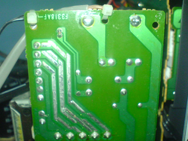

    mi chodzi jak to wogule ominac słyszałem ze da sie to jakos zrobin na płytce co jest na transformatorze
    manyzg widze ze cos wiesz podaj mi jak to zewrzec prosze
  • #7 4357826
  • #8 4359451
    Dj konti
    Posty: 137
    Ocena: 9

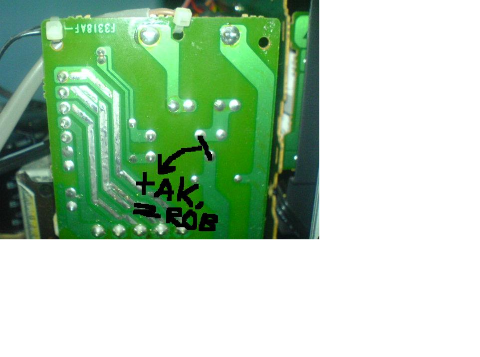

    jak by mozna dokładniej przesyłam zdjecie płytki [/img]
    https://obrazki.elektroda.pl/54_1191853594.jpg
    czy to ma byc tak
    <img src="https://obrazki.elektroda.pl/45_1191854532.jpg">
    czesc zrobiłem na krótko ale mam jeszcze jedno pytanko czemu jak włacze ta koncówke to w głosnikach buczy (zrobiona na krótko bez przedwzmacniacza)jaka moze byc przyczyna prosze o odpowiedzi

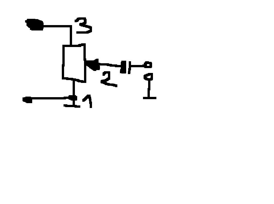

    a czy nie da sie zastosowac jakiegos filtra do sygnału i najlepiej jak by w tym filtrze był potencometr jesli ktos posiada taka zecz niech napisze
  • #19 4385643
  • #20 4387806
    Dj konti
    Posty: 137
    Ocena: 9
    ale o to chodzi ze nie ma zadnego do kupienia i chciałbym jakos po swojemu to zrobic jak czytalem na innym forum to pisali ze moze wystarczy tylko dac potencjometr miedzy kompem a wzmacniaczam (kabel od sygnału) tylko nie wiem jak go podczepic i czy by to cos dało prosze o jakies rady
