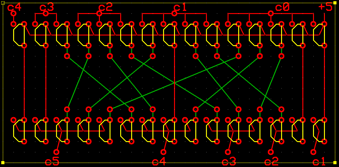

    Bawie sie w programowanie uC i narazie zrobilem matryce 8x5 multipleksowo. Teraz za pomoca trzeciego portu chcialbym powiekszyc ilosc modulow wyswietlacza. Wolnych mam 6 pinow I/O, co daje 6 moduow (8x5) za pomoca szeregu tych elementow chce to zwiekszyc do ok. 31 - 63.
    Jakie rozwiazanie/-a proponujecie ?
    Jacek.

    Moj pomysl wyglada nastepujaco:
    mam procesor atmega8
    portb/d steruje anodami/katodami w ten sposob mamy matryce 8x8 (razem z 8 pnp) troche juz odbiegajac od pierwotnej matrycy (8x8 czy 8x5 "prawie" bez roznicy).
    1 rozwiazanie: za pomoca portc a dokladniej parami odpowiednich bitow jestem w stanie podac przez 2 tranzystory na parę bitow (przy 6 bitach mamy 15 par czyli 30 tranzystorow) i np. 1 bit odpowiada za dostarczenie pradu do innego zestawu a drugi bit wybiera ktory ma przekazac prad do matrycy na ktorej beda tranzystory do odpowiedniej kolumny/rzedu.
    I pytanie czy jest jakis uklad typu bram darlington o ile dobrze sie orientuje z ta roznica zeby z 6 bitow zrobic wiecej (ok. 15)?
    2. rozwiazanie: przygladajac sie pracy przekaznika samochodowego zauwazylem ze ma on 2 stany NO i NC. w obu stanach prad plynie tylko w zaleznosci od ustawienia albo w lewo albo w prawo. ale klopot jest w tym ze taki przekaźnik nie jest w stanie ( tak mi sie wydaje) pracowac przy czasach rzedu ms.
    I w tym momecie piszac ten temat zwracam sie do grona zaawansowanych badz zeby nikogo nie obrazic poinformowanych: czy jest element ktory ukladem przypomina przekaznik ale dziala na +5V DC i z czasami przelaczen ok. 1ms czy nawet us?
    Jacek.

    Hmm... nadal nie bardzo rozumiem jak to ma działać. Mógłbyś narysować jakiś uproszczony schemat ideowy? (bo z tego obrazka w twoim poście nie można się zbytnio zorientować, co jest co).
    Jeśli potrzebujesz tylko zdekodować 6 pinów na 15, to dobry do tego powinien być demultiplekser, np. CD4051, który łączy jedną nóżkę z inną wybraną przez 3 wejścia adresowe. W ten sposób rozszerzysz 3 wyjścia na 8. Do pozostałych 3 wyjść możesz zastosować drugi taki sam układ.

    A ten png ktory jest w zalaczniku to 2 szeregi traznzystorow, c0-5 porty uC atmega8, +5 wiadomo napiecie. Taki moj patentowy wymysl co by moze choc troche przypbizylo o co mi chodzi.

    Sorki, ale schematy montażowe się bardzo ciężko analizuje. Jakbyś wrzucił schemat ideowy, to by było co innego.

    Po pierwsze to musze Tobie podziekowac za podanie mi info o multiplekserze (znalazlem za 2zl 4067 ktory konwertuje 4 linie na 16).
    A dalej prowadzac temat: Co prawda ATMEGA32 na wiecej wyprowadzen (o cale 10 I/O) ale moim zdaniem 8 calkowicie sobie poradzi stosujac dodatkowo multiplexery(chyba ze one nie beda w stanie nadazyc za wysylaniem informacji). Narazie przy poczatku zabawy z uC chce okleslic na ile zdolam z niego wykrzesac mocy :D

    z 6 bitow mozemy ulozyc 15 par:
    110000
    101000
    100100
    100010
    100001
    011000
    010100
    010010
    010001
    001100
    001010
    001001
    000110
    000101
    000011
    Chyba wszystkie.
    A nastepnie kazdy z podanej pary bitow obsluguje 2 pnp (nazwe je master[czyli te z +5 na kolektorze] i slave [czyli te ktore zasili odpowiedni master]).
    C0 obsluguje 5M
    C1 - 4M+1S
    C2 - 3M+2S
    C3 - 2M+3S
    C4 - 1M+4S
    C5 - 5S.
    wybierajac np. pozycje 010010 mamy "wlaczone" 4 mastery z portu c1 ktore zasilaja slave z puli c2-c5, i teraz poprzez c4 wybieram jeden pnp ktory poda prad na matryce powiedzmy nr. 8.
    wybierajac np. pozycje 010100 mamy "wlaczone" 4 mastery z portu c1 ktore zasilaja slave z puli c2-c5, i tym razem poprzez c3 wybieram jeden pnp ktory poda prad na matryce powiedzmy nr. 7 itd.
    Jest to moim zdaniem slabe rozwiazanie bo prad albo plynie albo nie, natomiast gdyby byl (moze jest ale nie znam nazwy) element ktory by przelaczal miedzy 2 wyjsciami moznaby zrobic duzo wiecej wyjsc, moze i mniejszym kosztem i nakladem pracy.
    Jacek.

    Sorki, ale dopóki nie pokażesz schematu, to nici z takiego wyjaśniania. Co to znaczy "poda prąd na matrycę 7"? Matryca ma kolumny podłączone do jednych nóżek procka i wiersze podłączone do innych nóżek procka, tak? Kolumny pewnie są podłączone przez tranzystory, w ten sposób, że procek steruje bazą, a "układ przełączający" podaje napięcie na kolektor? Jeśli tak, to nie bardzo mi się podoba takie rozwiązanie. Zrobiłbym to za pomocą buforów linii, np. 74541.
    Co to znaczy "przełączał między 2 wyjściami"? Masz na myśli coś takiego jak ten demultiplekser 4 na 16 linii tylko z 1 na 2 linie? Jeśli tak, to są takie :).

    Jesli chodzi o przelaczanie miedzy dwie linie to: Jaki element zamiast przekaźnika i tranzystora do sterowania matrycą 8x5 uC?.
    Schemat ideowy - dam sobie z tym spokoj bo cala ta sprawa nie warta jest zachodu. Moj patent z 6 linii robi 15 (nie mowiac juz o pracy, rozmiarze i koszcie, a i czy bedzie dzialac nie wiadomo) a multiplexer 4067 (DIP24 za ok. 3 zl, a przy 5 szt. 2,4zl/szt) z 4 konweruje na 16.
    Teraz bede poszukiwal ukladu ktory byc moze bedzie w stanie z 5 I/O obsluzyc 32 albo 6 I/O na 64.
    Ale jak sobie teraz tutaj analizuje moja rozpiske to okazuje sie ze ten multiplexer spelnia warunki calkowicie jesli chodzi o funkcjonalnosc. Teraz tyko pozostaje kwestia czy bedzie on w stanie nadazyc za uC (czasy przelaczania rzedu 1ms czy 100µs [w datasheet jest napisane >1µs - jesli dobrze rozumiem]).
