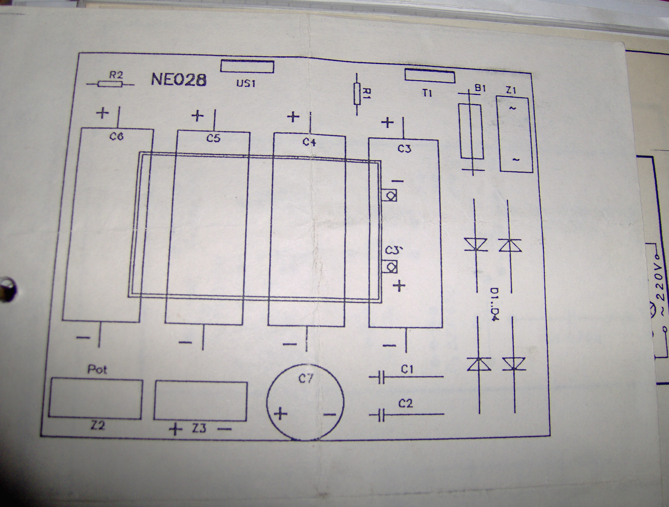

    Odnośnie zasilacza mógł by mi ktoś narysować schemat płytki? Bo jak ja zaczne rysować to zmieści mi się może na płytce A4;) A i niech tam będą miejsca na bezpieczniki przed i po transformatorze (gość od układów analogowych nam tłumaczy że powinny być w każdym dobrym zasilaczu).

    #12 4313128
    joozwa
    Posty: 1433
    Pomógł: 189
    Ocena: 102
    Witam, a nie można w Eaglu, Protelu, ExpressPCB? Za moment coś znajdę ...
    Kurczę no, nie mogę nic znaleźć, poddaję się, zrobiłem tylko zdjęcia...
    Mam coś takiego:
    Jak zrobić ładowarkę do akumulatorków Ni-MH AAA 800mAh z zasilacza 2,8V 1200mA?
    Mam nadzieję, że to w jakikolwiek sposób pomoże... Wymiary płytki 83x105mm. T1=BD244, TIP42, BD282, itp., US1=lm317, D1-D4=1n540x, R1=1Ohm, R2=240Ohm, C3-C6=470uF/50V lub C3=330-4700uF/50V, C7=100uF/50V, pot.=4,7kOhm, B1=3,15A Radiatory widoczne na zdjęciu są za małe (dla T1 i US1 może być jeden wspólny, bez potrzeby stosowania podkładek izolacyjnych).
    Sorki za opóźnienie ... Windows XP (Xtreme Problems)... :( :evil: :shii:
    P.S. Może spróbuj jeszcze poszukać dokumentacji tego kitu NE028 w necie ... albo innego podobnego kitu. Mnie się nie udało znaleźć :( ... Jeżeli natrafiłbyś na schemat montażowy, to wystarczy zrobić "odbicie lustrzane", w razie potrzeby wyskalować odpowiednio i masz PCB gotowy do wydruku...
    Pozdro

    No, transformator trzeba podłączyć :D Do zacisków Z1 ... Dobrze jest dać bezpiecznik zwłoczny w szereg z jego uzwojeniem pierwotnym (tak, jak pisałeś). Jego wartość będzie rzędu 1A. Do zacisków Z2 podłączyć trzeba potencjometr (na zdjęciu sterczą tam tylko kabelki :oops:). Z3 to wyjście.
