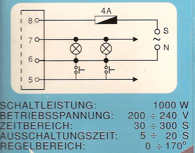

    Ponieważ jestem laikiem w tej dziedzinie prosze o pomoc podłączenia automatu schodowego.
    Nabyłem taki automat (schemat poniżej) i nie mam pojęcia jak to podłączyc tzn. z automatu wychodzą zaciski 5,6,7,8 ok., ale co oznacza litera S, N, który faza, który zero, jakie należy użyć włączniki dzwonkowe, czy takie zwykłe jak do właczenia światła w pokoju, czy muszą być zastosowane dwa włączniki i dwie żarówki, czy może być ich więcej, lub mniej. Nie rozumiem też co powinno być podłączone do zacisku nr 6.
    Prosze o pomoc i prostsze wyjaśnienie schematu.

    N -oznacza przewod neutralny S to przewód fazowy .Ilos zarówek może byc dowolna by zmiesciła sie w 1000W .zacisk 6
    łączysz z przewodem neutralnym i z danymi zarówkami . przyciski prawdopodabnie musza byc typu dzwonkowego

    Czyli zacisk nr 5 na włącznik, zacisk 6, neutralny, żarówka i drugi zacisk włącznika?

    dobrze rozumujesz, a przyciski muszą być w tego typu automacie tzw. dzwonkowe. Na zacisk 8 nie musisz dawać dodatkowego zabezpieczenia, gdyż jak sądzę zasilasz się się z sieci już zabezpieczonej, ale jeśli chcesz to ok. I pamiętaj o prawidłowym podłączeniu przewodów w oprawce żarówki - faza zawsze na środkowy styk oprawy, a neutralny na styk boczny

    no nie zapomnij o 7
