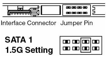

    Mam troche dziwny problem, a bardziej to moj znajomy, ktory poprosil mnie o pomoc w zainstalowaniu Windowsa XP na dysku Samsung 320GB(SATA).
    Dysk jest w 100% sprawny, plyta głowna to Asus A7V600(VIA KT 600, 2 kontrolery ATA, 2 kontrolery SATA I) tez sprawna.
    Wiec tak, zainstalowalem Windowsa XP(podczas instalacji podalem sterowniki przez stacje dyskietek ze strony Asus'a), Windows zainstalowal sie bez najmniejszych problemow, dziala po zainstalowaniu rowniez bez najmniejszych problemow, ale jest jedno ale... otoz system startuje tylko gdy jest wlozona do napedu plyta z Windowsem XP(przy botowaniu pojawia sie napis, "Dowolny przycisk spowoduje rozruch z napedu", czy jak to szlo, nie wciskam nic, mija z 5 sekund i Windows startuje), czyli wszystko jak najbardziej normalnie, ale gdy juz plyty nie ma w napecie przy starcie to system nie chce botowac z dysku twardego, po prostu tak jak by dysku nie bylo(wyskakuje napis "DISK BOT FAILURE" + cos tam jeszcze, no taki standardowy, nie swiadczacy o zadnych problemach i itp, czy jest podlaczony dysk, czy tez nie, napis jest zawsze taki sam).
    Dodam tylko ze ASUS A7V600 to jedna z pierwszych plyt glownych z SATA, i troche smiesznie tam to jest rozwiazanie, w biosie praktycznie 0 ustawien dotyczacych SATA, nawet nie widac wykrytych napedow, sa tylko ATA. Plyta ma oczywiscie wgrany najnowszy bios.

    Z ciekawości: jaki to model Samsung (i jak SATA_II to czy zazworkowany) ?
    Ja też jestem ciekawy (znowu :wink:) - w przypadku HDD PATA + HDD SATA - jak wybrać kolejność bootowania i z którego najpierw by chciał startować, w FAQu na stronie ASUSa nic o tym nie ma ...

    No wlasnie ta plyta jest troche dziwna, nie da sie kolejnosci botowania ustawic, a jedynym dyskiem ktory byl podlaczony byl wlasnie ten samsung 320GB, modelu nie pamietam, HDTune podawalo ze 16MB cach'u, i nie podawalo temperatury, dziwne troche, bo na moim komputerze temperature dysku podawalo...
    A co do zworek to byly(ale nie bylo mozliwosci ustawienia np trybu kompatybilnosci z SATA I), probowalem kilka kombinacji, ale efekt niestety zawsze ten sam.
    Wiem ze kiedys, jak jeszcze ta plyta u mnie chodzila, to jak chcialem kupic dysk w sklepie nowy 80 GB Seagate SATA II, to w sklepie powiedzieli ze on moze poprawie z ta plyta nie dzialac, i zamowili SATA I, a byl to sprzedawca ktory sie co nie co na sprzecie zna.

    Witam może pomogę bo posiadam tą sama płytę główną i ostatnio zakupilem do niej dysk SATA i też się nameczyłem z tym aby ten SATA się pierwszy włączył, ale wreszczie mi się udało.
    Teraz opisze co zrobiłem:
    Odpal Biosa i wejdz do zakłatki BOOT i ustaw wszystko w takiej kolejności:
    1. ATAPI CD-ROM ["tu nazwa napendu z którego będziesz instalował XP"]
    2. Other Boot Device [INT18 Device(Network)]
    3. IDE Hard Drive [Disabled]
    4. Removable Device [Disabled]
    Następnie podepnij dysk sata do portu SATA1 (jeśli dysk jest pod rodzaju SATA2 to wepnij zworke w dysku)
    Potem poodpinaj dyski jeśli posiadasz jakieś inne.
    Po zakończeniu instalacji systemu komputer się uruchomi jeszcze raz wtedu go wyłącz i odepnij napędy CD-ROM(taśmę i zasilanie) i uruchom kompa
    Zainstaluj sterowniji wyłącz go, potem podepnij drugi dysk i uruchom komputer potem go znowó wyłącz i podepnij napedy.
    Po tej całej zabawie wszystko powinno być OK. U mnie przynajmniej działa.
    A co do problemu z bootowaniem z sata to wszystko leży po stronie Raida który jest na jej płycie.
