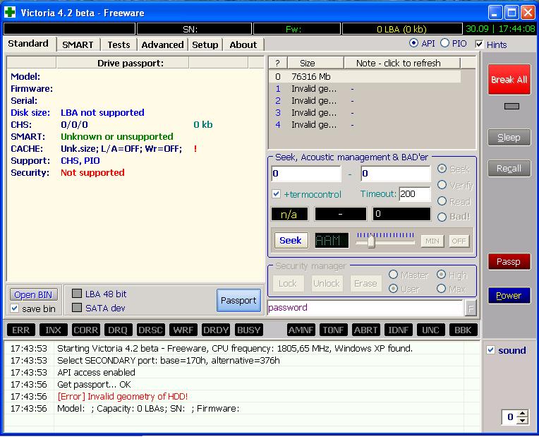

    Witam. Ostatnio wymieniłem w komputerze takie części:
    procesor Athlon 2000+ na Intel E2160 Dual Core
    płyta główna MSI KT4V na P5B ASUS
    grafika 6600GT Gigabyte na ATI HD 2600XT Sapphire
    pamięć 512MB SEITEC na 2x1GB 4-4-4-12 800MHz Geil
    Zasilacz Codegen 300W(bez awaryjny i bez problemowy był) na Chieftec 450W
    Dysku twardego nie wymieniałem jest to 80GB Seagate Barracuda.
    Wcześniej na starej konfiguracji zaczęły pojawiać sie blue screeny. Dlatego w dużej mierze zmieniłem większość podzespołów. Skanowałem wtedy dysk programem Victoria i znalazł 3 bady które usunąłem HDD Regeneratorem. Co zaowocowało brakiem blue screenów.
    Teraz po przeinstalowaniu Windowsa na dysk z nowa konfiguracją znowu po jakimś miesiącu pojawił się blue screen. Chcąc sprawdzi dysk Victorią w widoku Urządzeń po zaznaczeniu dysku widzę takie coś:
    Blue screen po wymianie podzespołów, problem z dyskiem Seagate 80GB?
    Proszę o pomoc w rozwiązaniu problemu dlaczego nie mogę sprawdzić dysku w Victorii.

    Zaczął bym od sprawdzenia paska łączącego dysk, on może być przyczyną całego problemu.

    W sumie bardzo możliwe bo taśmy nie wymieniłem z tego powodu że jest ona o kilka cm dłuższa od normalnej. A u mnie w obudowie dysk jest na dużej odległości od nagrywarki. Ale wcześniej Victoria na tej taśmie działała. Puki co nie mam jak teraz tego sprawdzić bo potrzebny mi jest cd-rom.

    Jeśli masz możliwość spróbuj przeskanować dysk w innym kompie. Sprawdź też kable zasilające dysk.

    Proponuję na początek zerknąć do podglądu zdarzeń systemu (Zarządzanie komputerem/podgląd zdarzeń/System).
    Bardzo często - gdy są jakieś problemy ze sprzętem - tam można znaleźć informacje precyzujące przyczynę.

    Zobaczę jutro jak z tym MHDD bo na razie muszę się uczyć na powtórkę z fizyki:D. Mam drugi dysk w znacznie lepszym stanie i w nim zainstaluje system gdy będę miał wolny czas. A tak ogólnie to planuje sprzedać dwa dyski 80 GB SEAGETA Barracuda i kupić 160 na SATA bo mam mało miejsca w obudowie.

    Okazało się że dysk był uszkodzony i to przez niego wyskakiwały te blue screeny. Dziękuję wszystkim za pomoc.
