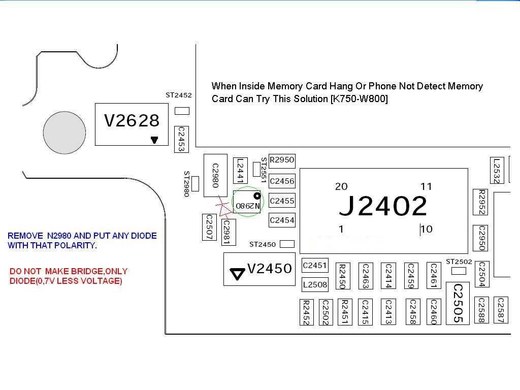

    Mam taki problem jak w temacie.Bez karty tel działa ok. Zmieniłem w nim oprogramowanie wgrałem nowego gdfs.Czsami jak włoże karte jest ok a przy wyjmowaniu znowu się zawiesi.Czsami sie tak zawiesi że po włożeniu baterii nie można go włączyć,za jakis czas sam się włączy.:(

    Moze pomoze, gdzies to juz bylo ale podam jeszcze raz.
    Sony Ericsson K750 zawiesza się po włożeniu karty SIM - co robić?
  • #6 5155873
    dino1985
    Posty: 35
    Pomógł: 3
    Ocena: 2
    A z jakiego telefoniku najlepiej wziąść tą diode?? I czy koniecznie trzeba usunąć glass.
  • #7 5155983
    Fyszo
    Poziom 37  
    Posty: 3987
    Pomógł: 223
    Ocena: 115
    Glass (stabilizator 2,8V) usunąć. A diodę dowolną krzemową (spadek napięcia 0,6V).
  • #8 5156667
    jacekmarus
    Posty: 253
    Pomógł: 14
    Ocena: 15
    solucja, ktora podał Krzysiek dziala na 100%, wielokrotnie sprawdzalem.
