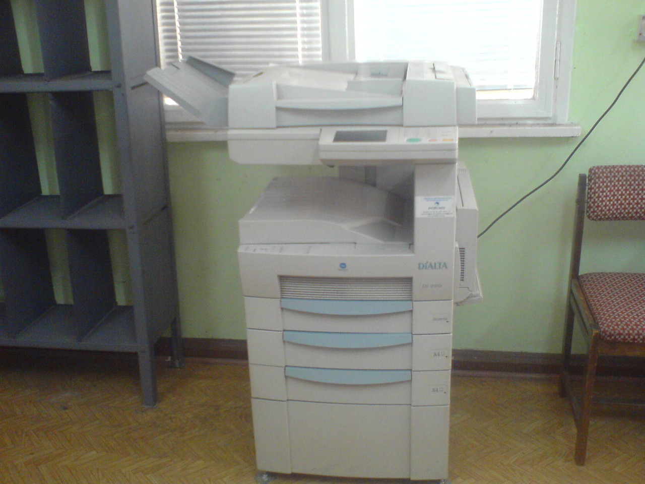

    Witam mam zamiar kupić kserokopiarkę Minoltę Di 250. Jednakże na wyświetlaczy po włączeniu wyświetla informację: :"Należy wymienić układ światłoczuły" co się z tym wiąże i jakie to koszta? Czy można to jakoś zresetować, bo nie wiem jakie kopie nawet to ksero robi a całkiem w ciemno nie chcę kupować.
    W załączniku jest w/w ksero - nie znam dobrze tych modeli, proszę jeśli to możliwe o podanie (czytając ze zdjęcia) jakie ma ona wyposażenie. Ja widzę, że ma ADF ale czy obustronnie może skanować? Nie wiem czy ma duplex, wiem, że ma wejście do komputera LPT. Za każdą pomoc będe bardzo wdzięczny.

    wiec tak- wyposazenie ARD-f,duplex ,3 kasety,mozna robic 2x2,czy mozna skanowac pomimo portu lpt to nic pewnego,raczej tylko drukarka,jesli chodzi o zeespol bebna koszt kolo 1500 pln,zresetowac mozna ale to raczej ktos z serwisu po wymianie elementow,tak czy inaczej mysle ze koszt dobrze powyzej 600 pln :)

    TAK z innej bajki - jak można serwisować kopiarki i nie wiedzieć czy ma duplex ? Co do wejscia lpt to czy ta kopiarka ma kontroler druku ?

    Nie serwisowałem tej kserokopiarki - to znajomy zrobił tylko zdjęcie.

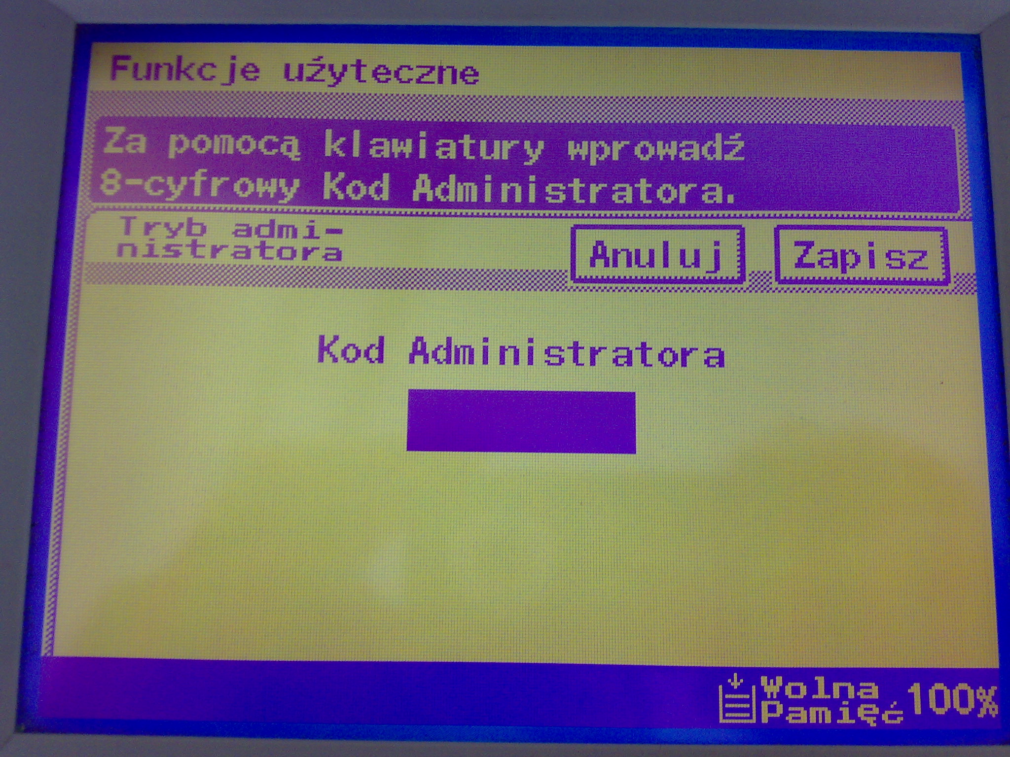

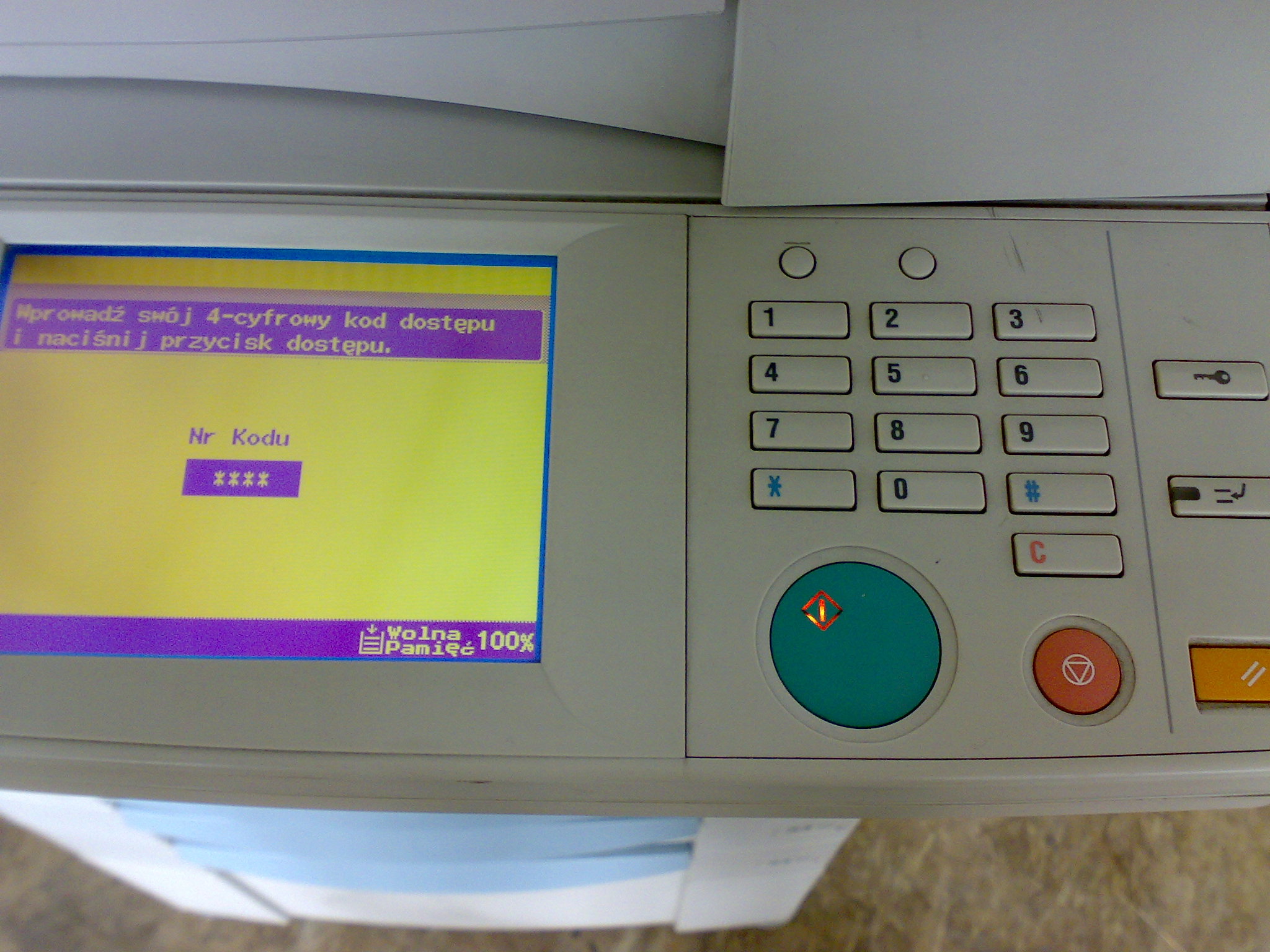

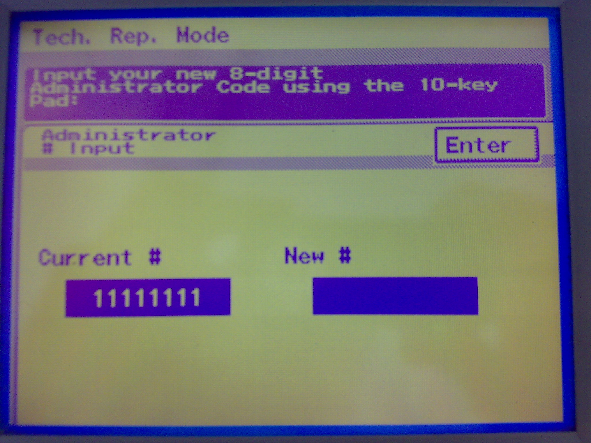

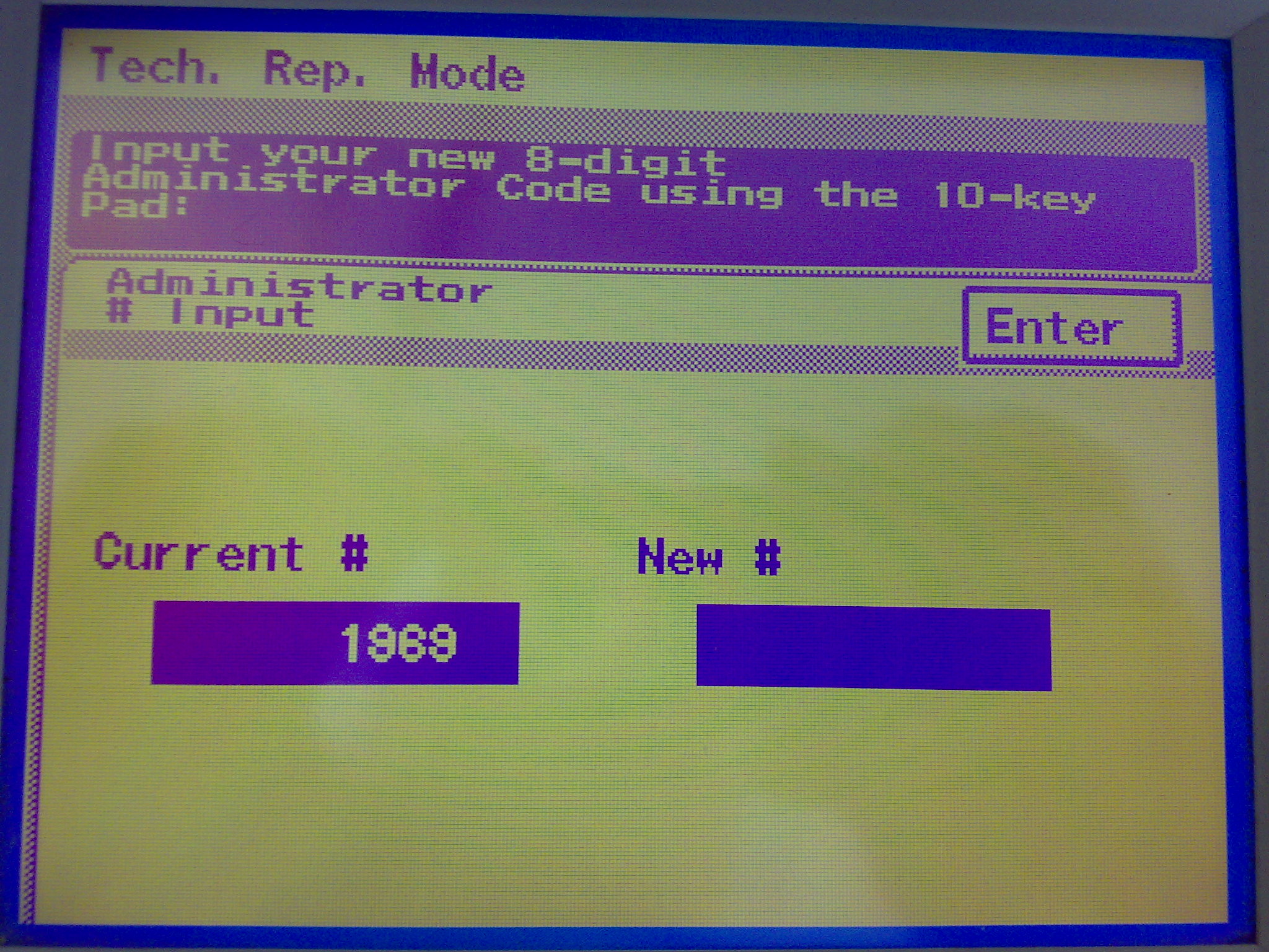

    Witam, nadal nie mogę jej opalić. Nie mogę usunąć kodu dostępu.
    Kserokopiarka Minolta Di 250 - układ światłoczuły
    Owszem wszedłem w kod admina był 4 cyfrowy 1969
    i zmieniłem na 1111 potem na 11111111 i po wejściu w ustwienia użytkowe kopiarki
    i wybraniu ustwień administratora - podałem kod dostępu admina i tam jest tylko funkcja zapisz - nie ma copy track - OFF...
    Co ciekawe na początku woła o 4 cyfrowy kod i admin też ma niby 4 cyfrowy 1969, ale tam mozna wpisać 8 cyfr - czy ktoś jest w stanie mi to wytłumaczyć. Fajna kserokopiarka i nie działa. Szkoda by tak stała.
    Pozdrawiam i proszę o rady i pomoc.

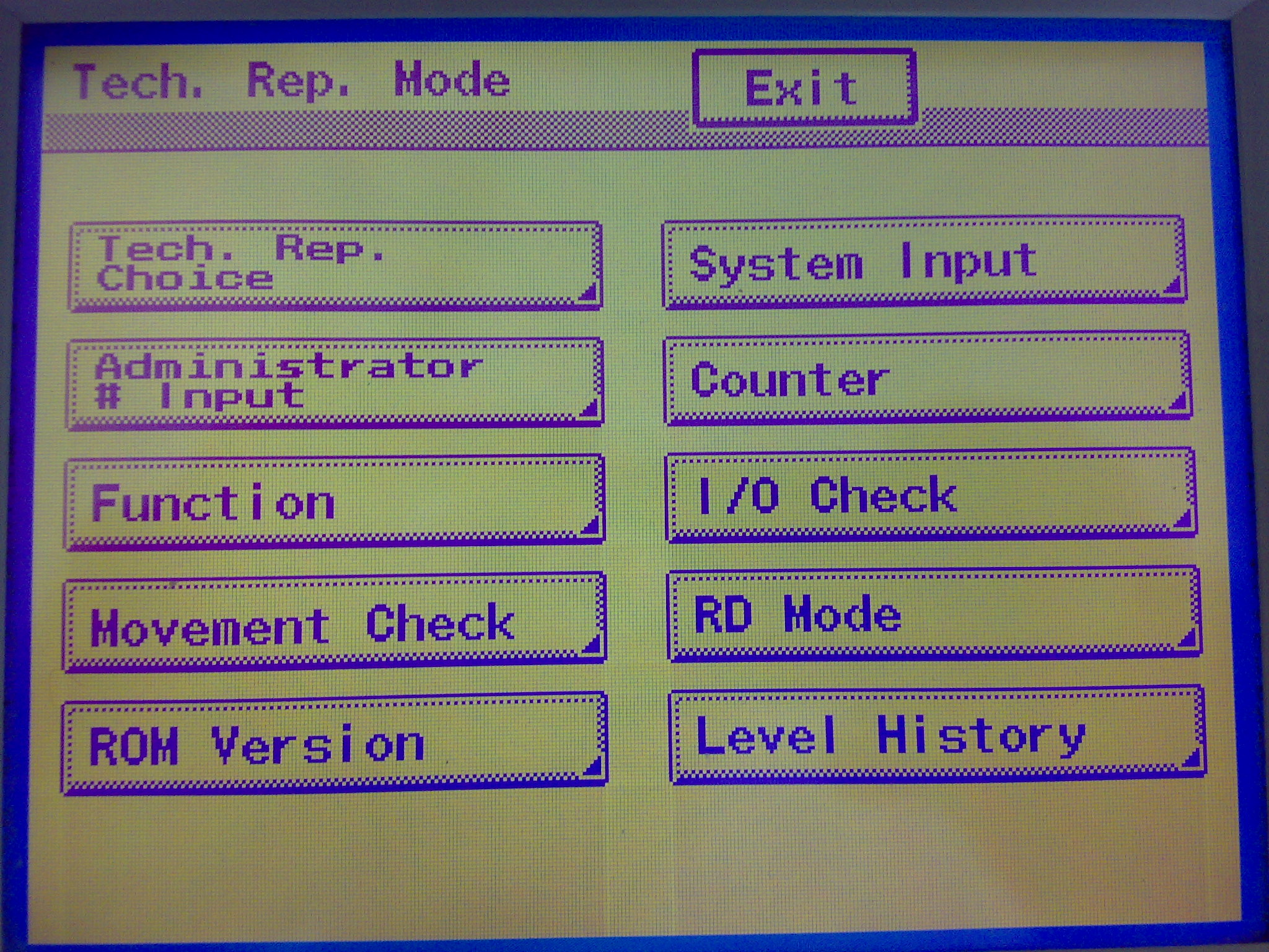

    A czemu męczysz TECH REP MENU ???? Pod kodami serwisowymi zmień kod admina, ustaw go np. na 0000 i takim kodem zaloguj się w USTAWIENIACH UŻYTKOWNIKA. Jest tam opcja ustawień administratora i po jej wybraniu poproszony zostaniesz o podanie kodu admina. Wpisujesz 0000 i przejdziesz do zakładki w której możesz wyłączyć kody dostępu , zmienić numer konta, dodać i usunąć użytkownika. W ustawienia użytkowe wchodzisz naciskając okrągły przycisk nad klawiszem 1 :-)

    Pod kodami wszedłem w Administrator # Input i był tam podany kod admina 1969. Wyszedłem stamtąd i odpaliłem ponownie kserokopiarkę i wpisałem ten kod 1969 i nic. Potem zmieniłem na 1111 i też nic. Wpisuje ten kod i naciskam kluczyk. Coś robię źle, ale co? Pierwszy raz jestem przy tej kserokopiarce. :cry:
    Nie poddam się tak łatwo - w poniedziałek jadę do maszyny znowu. Jakiekolwiek sugestie mile widziane.
