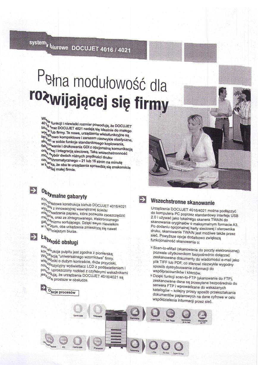

#1 6462519 27 Kwi 2009 15:42 marek_21 marek_21 Poziom 11 Posty: 61 Ocena: 10 Autor tematu Post #1 6462519 27 Kwi 2009 15:42 problem następujący:maszyna ząbkuje wydruki z komputera czy test z kopiarki jest ok natomiast przy kopiowaniu zjeżdża wydruk w bok robiąc ząbki. co kopia to w innym miejscu wrzucam skany. proszę o jakieś sugestie Promuję tematy: 23.01.2016 Bizhub C220 - Alternatywne czytniki kart zbliżeniowych, rekomendacje i oferty
#2 6463164 27 Kwi 2009 18:34 BoBa BoBa Specjalista - kserokopiarki Posty: 1876 Pomógł: 299 Ocena: 95 Pomocny post? (0) Post #2 6463164 27 Kwi 2009 18:34 Sprawdził bym jak porusza sie skaner, bo jeżeli wydruki i testy sa OK to tylko może być optyka
Pomocny post #3 6463347 27 Kwi 2009 19:15 KRZYBA KRZYBA Konto firmowe Poziom 12 Posty: 100 Pomógł: 2 Ocena: 2 Pomocny post? (+1) Pomocny post Post #3 6463347 27 Kwi 2009 19:15 Witam. Przeczyść światłowód dochodzący ze skanera do płyty głównej i sprawdź czy nie jest gdzieś załamany. Pozdrawiam Konto firmowe: BIUROTON Sarbiewo 38, Zwierzyn, 66-500
#4 6465220 28 Kwi 2009 08:24 sebono sebono Poziom 23 Posty: 643 Pomógł: 34 Ocena: 23 Pomocny post? (0) Post #4 6465220 28 Kwi 2009 08:24 W moim przypadku była uszkodzona płyta skanera. Jak sie nagrzewała to robiła takie właśnie ząbki. Pzdr
#5 6465233 28 Kwi 2009 08:29 copyman copyman Specjalista - kserokopiarki Posty: 8298 Pomógł: 1106 Ocena: 834 Pomocny post? (0) Post #5 6465233 28 Kwi 2009 08:29 Ja miałem walniety CCD Objaw identyczny ! C.
#6 6469031 29 Kwi 2009 08:01 marek_21 marek_21 Poziom 11 Posty: 61 Ocena: 10 Autor tematu Pomocny post? (0) Post #6 6469031 29 Kwi 2009 08:01 wyczyściłem światłowód i działa z góry wszystlom dziękuję Promuję tematy: 23.01.2016 Bizhub C220 - Alternatywne czytniki kart zbliżeniowych, rekomendacje i oferty
