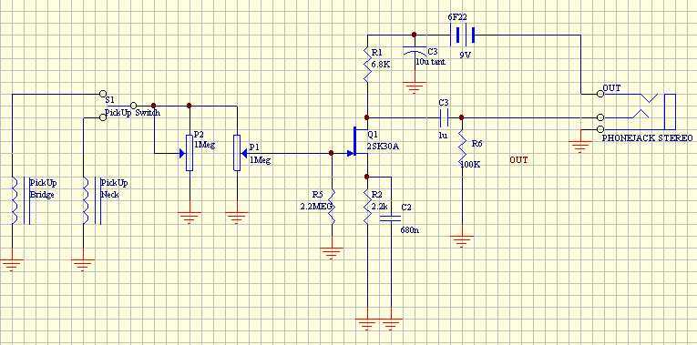

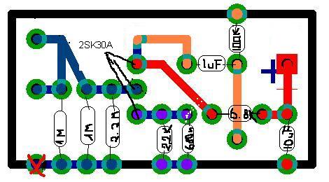

    Gdy uporałem się z poprzednim problemem o którym pisałem na forum naszedł mnie kolejny... Stwierdziłem, że nie potrafię czytać schematów ideowych. Tak więc postanowiłem coś z tym zrobić i zabrałem się za projekt płytki na podstawie takiego schematu. Może mi ktoś powiedzieć czy jest on dobrze wykonany?
    Płytka:
    Jak czytać schematy ideowe i sprawdzić poprawność projektu płytki PCB?
    Schemat:

    Dobrze, ale jeszcze musisz wziąć pod uwagę gabaryty (a szczególnie wygląd elementów np. P1 'oznaczony jest w trójkącie rozwartokątnym co jest niemożliwe bo jego trzy końcówki tworzą trójkąt w zależności od producenta , ale zawsze ostrokątny') Wiem , trudno zrozumieć. Na płytce nie może być tak , tylko tak jak niżej ( rysunek uproszczony):
    A chodzi mi o ten kawałek płytki:
    nie wiem czy widzisz ten trójkąt .
