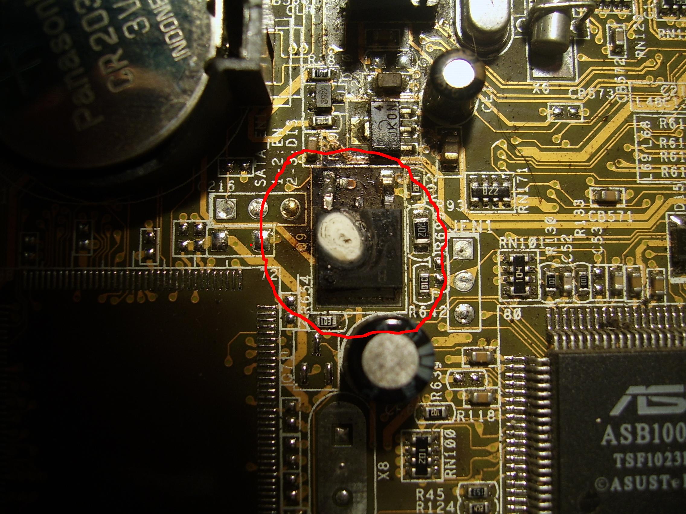

    potrzebna informacja o typie stabilizatora użytego na wyżej wymienionej
    ( w tytule postu ) płycie głównej ponieważ blokuje zasilanie i brak możliwości zasilania wętylatora chipsetu. Upalony "do białości" załączam zdjęcie z zaznaczoną lokalizacją na płycie. BIOS zwisy po identyfikacji procesora.
    Za wszelką pomoc bede bardzo zobowiązany.
    kontakt e-maill martines222(_at_)poczta.fm / gg 3857662
    [img]ASUS A7N8X – jaki model stabilizatora odpowiada za zasilanie wentylatora chipsetu?

    jest opis elementu; Q9, więc był tam najprawdopobniej tranzystor MOSFET N-kanałowy z tzw. "cyfrowych" czyli o niskim napięciu otwarcia bramki.
    Jednak ten tranzystor sam nie "usmażył się", to jest skutek poboru zbyt dużego prądu z niego, a jest (był) ten tranzystor lokalnym stabilizatorem liniowym napięcia i należy znaleźć przyczynę.
    Może to być (nie znam "topologii" tej płyty) stabilzator dla szyny AGP, PCI, czy pamięci, więc przyczyną mogła być wadliwa karta (pamięć) włożona w taki slot.
    Przed naprawą (często udaną) należy sprawdzić co było przyczyną przeciążenia.

    Przyczyną uszkodenia wymienionego elementu było zatrzymanie wętylatora płyty głównej stopienie izolacji na przewodzie i przywarcie napiecia tego wętylatora do masy obudowy. Prawdopodobnym może być przycięcie w/w bokiem obudowy ( zbyt długi kabel zasilania wętylatora - izolacja na nim uległa prawie na całej długości od płyty do kontaktu z obudową stopieniu. W miejscu kontaktu praktycznie nie istniała ). Istotną informacją dla mnie jest symbol zaznaczonego elementu w celu jego zakupu i wymiany. Wymienione przez kolege elementy ( grafa, RAM ) sprawdziłem w innym komputerze nie stwarzają żadnych problemó, a procesor ze względu na to ze jest to AMD 2400 socket A nie miałem możliwości sprawdzenia, ale sie zgłasza.

    Adresowałe to zapytanie własciwie do ewentualnych posiadaczy takiej pł.gł. ale wielkie dzięki,w moim rozumieniu wentylator pł.l gł. to tzw wentylator systemowy czyli chipset'u i tu właśnie tkwi mój błąd ponieważ standardowo chłodzenie jest pasywne dodany przezemnie wentylator nie był org. i miał długi przewód zasilający - i zwarcie do czstej masy jak wspomniałem wcześniej.
    Uwalenie zas. coolera CPU i gdyby STAŁ to nigdy bym nie czekał co się pokaże na ekranie bo prawdopodobnie na tym CPU bym się już nie doczekał.

    na 5V jest 4,6 - 4,7
    3,3 3,1
    core 1,7 CPU AMD2400+Xp
    Pytanie o element zaznaczony na zdjeciu nadal aktualne co to jest lub czym bezpiecznie można zastąpić

    Jest to tranzystor czytając od góry H J 772 3HTB
