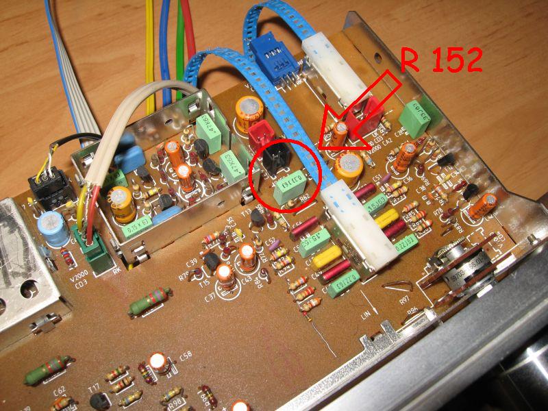

    Dziendobry Elektrodowicze!
    Posiadam wzmacniacz Grundig V2000. W wyniku mojego nie dopatrzenia (zapomnialem wylaczyc wzmacniacz na czas dokonywania modyfikacji) przepaleniu ulegl rezystor R 152. Znajduje sie on na plytce przedwzmacniacza. Jest zweglony praktycznie.. i nie jestem w stanie odczytac jego wartosci. Zwracam sie z prosba do wlascicieli takich i podobnych wzmacniaczy oraz tych ktorzy maja dostep do schematow o podanie mi wartosci owego elementu. Chcialbym zaznaczyc ze przez to ustrojstwo wzmacniacz nie dziala a ciezko jest mi zyc bez muzyki.
    Za wszelka pomoc serdecznie dziekuje.
    Piotr

    Ze schematem będzie ciężko.
    Mój sposób jest taki:
    Wsadzasz tam potencjometr np. 1M i przy załączonym sprzęcie zmniejszasz powoli jego wartość. Gdy zadziała to odpinasz go i mierzysz wartość rezystancji. Po zmierzeniu wkładasz rezystor o takiej lub zbliżonej wartości.

    Mam taki sam przedwzmacniacz,tam jest 820Kom wstaw taki sam tez mi sie przepalil wstawilem smiga:).TYLKO nie wiem czy Ci tranzystory sie nie popalily w tym przedwzmacniaczu.Daj znac.
