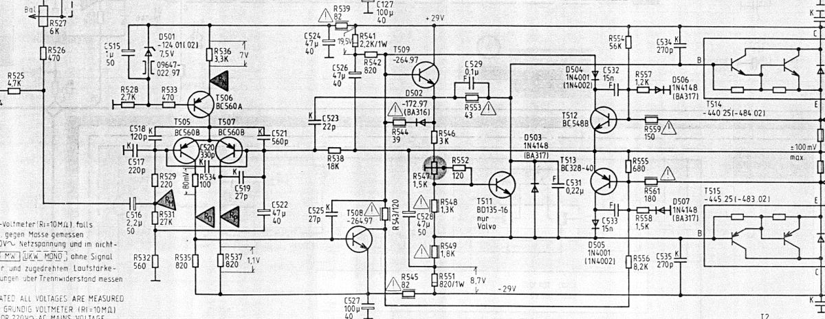

    Cześć,
    Problem dotyczy starego Grundiga, który grał kupę czasu umilając codziennie swoim solidnym dźwiękiem. Niestety, pewnego dnia klops. Umarł, paląc bezpiecznik.
    Zrobiłem mały rekonesans odnośnie aktualnego stanu. Na wstępie wymieniłem oba kondensatory filtrujące, bo poprzednie wydawały mocny zapach elektrolitu przez górny korek. Wymieniłem bezpiecznik, uruchomiłem urządzenie. Świeci, ale przekaźnik nie klika. Szybki pomiar na wyjściu głośnikowym jednego z kanałów, a tam 22V napięcia stałego. Zacząłem szukać dalej.
    Rezystor R539 (82 omy) stracił swoją wartość, wymieniłem go. Wylutowałem oba tranzystory końcowe, zmierzyłem je - wyglądają na sprawne. Uruchomiłem urządzenie ponownie. Efekt? Napięcie stałe na wyjściu głośnikowym to 150 mV, podczas gdy w sprawnym kanale jest zero[/b]. Nie wkładam tranzystorów końcowych, bo przy 150mV na wyjściu już na etapie braku końcowych nie ma to sensu.
    Zmierzyłem na próbę napięcia na tranzystorach, porównując ze sprawnym kanałem, i tak:
    T509
    Uszkodzony kanał:
    C = 29V
    B = -9,5V
    E = -10V
    Sprawny kanał:
    C= 29V
    B= 2,1V
    E= 1,8V
    T512
    Uszkodzony kanał:
    C= -0,04
    B= -0,05
    E= -0,1
    Sprawny kanał:
    C= 1,955
    B= 0,05
    E= 0,0
    T511
    Uszkodzony kanał:
    E= -0,1
    B= 0
    C= -12,7
    Sprawny kanał:
    E= 0
    B= 0
    C= -1
    Przemierzyłem wszystkie tranzystory, na testerze diody i pobieżnie wygląda, że są sprawne. Wymieniłem też kondensatory elektrolityczne (z wyjątkiem C516,C522,C528) aby wyeliminować ich winę - bez skutku.
    Pomóżcie, albowiem nie mam na tyle rozwiniętego zmysłu elektronicznego, aby spojrzeć na schemat i wywnioskować, który element jest odpowiedzialny za taki cyrk... zmierzę wszystko, co będzie potrzeba. Dysponuję też oscyloskopem gdyby był potrzebny.

    R541 (możliwa przerwa), R542 (możliwa przerwa), C525 (upływność lub zwarcie). Chyba nie masz polaryzacji bazy T509.
    Warto jednak zamontować tranzystory mocy, zastępując (na czas diagnostyki) rezystory emiterowe większymi wartościami (stawiam na 220Ω). Chodzi o zrównoważenie układu w całości.
    Próby z wylutowanymi tranzystorami końcowymi nie mają sensu.
    Rozpięte ujemne sprzężenie zwrotne.
    Wstaw w miejsce wylutownych tranzystorów diody zastępując tak ich złącza B-E.
    w miejsce wyprowadzeń B i E wlutuj po dwie szeregowe diody, z zachowaniem kierunku złącz B-E tranzystorów.
    Diody dowolne np. 1N4148 itp.
    Zamiast tych diod proponowałbym, jeśli kolega jozgo się zgodzi, rezystory 470 Ohm. Mają one taką zaletę że z nimi będzie możliwe sprawdzenie również układu ustalającego prąd spoczynkowy tranzystorów końcowych jeszcze przed wlutowaniem tranzystorów końcowych. Ten układ jest istotny ponieważ jego niesprawność może spowodować spalenie tranzystorów mocy a z diodami nie da się go sprawdzić.

    Wymień rezystory - nie ryzykujesz uszkodzenia tranzystorów mocy, za to równoważenie uwzględni współczynnik wzmocnienia tych tranzystorów. W najgorszym wypadku ryzykujesz nagrzaniem rezystorków za grosze.
    Sprawdź polaryzację T509, bo ujemne napięcie na jego bazie sugeruje uszkodzenie bootstrap-a. (#4)
    Oczywiście się zgadzam.
    Dla sprawdzenia układu to wystarczy. Nie trzeba wlutowywac tranzystorów końcowych.
    Współczynnik wzmocnienia nie ma tu nic do rzeczy. To jest współczynnik wzmocnienia prądowego.
    A zresztą taka końcówka to w zasadzie są dwa wtórniki emiterowe - czyli co na bazie to na emiterze - wzmocnienie napieciowe = 1.
    tranzystory mocy powinny być montowane dopiero wówczas kiedy zostanie stwierdzone że wszystko inne pracuje poprawnie.
    ... Pełna zgoda, jednak tutaj nie ma sterujących, bo tranzystory mocy w układzie Darlingtona.

    James596 napisał:
    Czy w takiej konfiguracji ten wzmacniacz będzie wydawał jakikolwiek dźwięk przez słuchawki, czy wymaga wspomnianych wcześniej zabiegów w miejsce tranzystorów końcowych?
    Wlutuj oporniki 470 Ohm lub 1k w miejsce złączy B-E tranzystorów mocy i dopiero wówczas go sprawdź. Bez nich nie będzie to działać poprawnie.

    Założyłem 2x 470 omów w miejsce T515, T514 między bazą a emiterem. Niestety, wciąż buczy w uszkodzonym kanale. Co gorsza, wszystkie tranzystory w końcówce według testera elementów są sprawne. Jak tylko wróci multimetr dokonam niezbędnych pomiarów.
    #18 20582619
    SlawekKedra
    Posty: 16805
    Pomógł: 1574
    Ocena: 1955
    Zmierz w takim razie napięcia na tranzystorach T505, T506, T507, T508, T509 T511.
    Tranzystory T512, 513 oraz diody D504, 505, 506 i 507 powinny być sprawdzone niezależnie od pomiarów napięć gdyż w stanie spoczynku te elementy są ''niewidoczne'' w układzie.
    Hm, jak to sprawdzałeś w takiej konfiguracji wzmacniacz na obciążeniu? Bo co znaczy nadal buczy? Pisałeś o:
    Miałeś sprawdzić zgodnie z zaleceniami:
    1)Skoro miałeś uszkodzony R539
    , to powinieneś wnikliwie przeanalizować obszar wzmacniacza różnicowego, a ty nic nie wspominasz o T506, DZ501, czy zostały sprawdzone i są sprawne?
    2)Co z R545 i jaką docelowo wstawiłeś wartość R539, również 82omy?
    3)Sprawdzony R543 oraz R549 i R551?
    4)Generalnie w takich przypadkach można profilaktycznie zawsze wymienić parę różnicową na pewną w ciemno. Wtedy masz na 100% wykluczoną przyczynę od samych tranzystorów.
    5) Tranzystor T513 sprawdzony?

    Urządzenie doprowadzone do ładu. Usiadłem do niego na spokojnie raz jeszcze, przemierzyłem. Uszkodzony był T509 - wymieniłem na 2SC2383 jednak nie jest to bezpośredni zamiennik, ponieważ wymaga zamiany kolejności nóżek, na czym nieco się złapałem. ;) R543 - przerwa, R539 - przerwa. Po wymianie i uruchomieniu przez żarówkę, urzadzenie działa poprawnie. Tranzystory końcowe GP140 i GP145 były sprawne, zostały oryginalne. Wyregulowany prąd spoczynkowy - wg serwisówki ma być 30mV w punktach pomiarowych. Jedyną anomalią jest minimalne napięcie stałe w jednym z kanałów - 130-140 mV a w drugim 50 mV. Nie szukałem przyczyny, w niczym mi to nie przeszkadza. Pozdrawiam wszystkich i dziękuję za pomoc.
