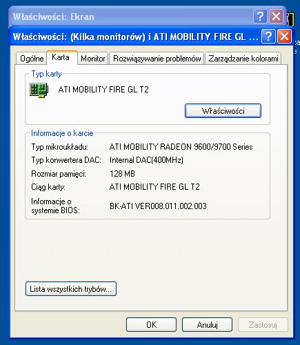

    Witam, jak w temacie, instalator ATI nie wykrywa mi karty graficznej .
    Everest wykrywa ją jako Radeon 9600-9700, a w laptopie jest ATI Fire GL 128 MB.
    Podejrzewam , że jest coś z biosem karty graficznej.
    Czy w tym laptopie można coś przeprogramować w biosie karty graficznej czy to już porażka i wymiana płyty głównej ?

    Jesteś pewny że masz Fire GL ? Podaj dane z Everesta jaki GPU ? R ile ?

    Wszystkie znaki na niebie i ziemi wskazują, że ten model jest wyposażony w kartę ATI Mobility Radeon 9600 PRO (everest i instrukcja do nw8000 na stronie HP). Zainstaluj więc do niej sterowniki.

    Już próbowałem , chyba wszystkich sterów ze stajni ATI. Instalator odmawia programowania bo twierdzi że nie znalazł sprzętu. Czy ktoś wie jak wygląda raport everesta z tego laptopa, lub gdzie go namierzyć. Albo ręcznie wpisać mu drivery....

    Spróbój zainstalować sterowniki "ręcznie" . Rozpakuj je do jakiegoś folderu, wejdź do menadżera urządzeń, karty graficzne, aktualizuj sterownik i nakieruj na katalog z rozpakowanymi sterownikami na plik *.inf.

    Po wskazaniu ręcznym pliku .inf nie pokazuje żadnej karty graficznej do wyboru . Tabela jest pusta?!

    ...bo pewnie masz zaznaczoną opcję "pokazuj tylko zgodne urządzenia".

    Najprościej zajrzeć do menadżera urządzeń - karta graficzna - właściwości - szczegóły - tam znajdziesz vendor ID i device ID na podstawie tych dwóch danych znajdziesz bez problemu sterownik. Jak nie wiesz jak znaleźć to podaj na forum poszukam ci.

    Ufff... udało się . Wpisałem ręcznie tak jak radziliście , ale taki numer przeszedł dopiero w trybie awaryjnym , inaczej nie pokazywał sprzętów do zainstalowania.Karta była na sterach "VGASAVE" . Przyjął oryginalne stery ze strony HP i wszystko wróciło do normy - dzieciak może pograć w swoje gta itp gry. Ale nadal nie można zainstalować tej grafiki programem ze strony HP choć kiedyś robiłem to wiele razy. Ciekawe co się skopało ?

    To świetnie. Oświeć nas jeszcze w sprawie tej karty bo już się pogubiłem. Jako co się w końcu zainstalowała? Radeon 9600 czy Fire GL?
