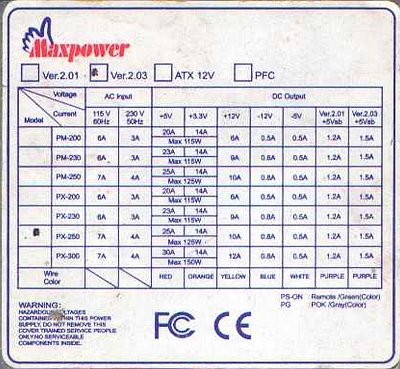

    Witam, padł mi chyba zasilacz ATX firmy Maxpower model PX-250W
    z tego co doszedłem miałem spuchnięty jeden kondensator elektrolityczny w zasilaniu linii +12V VDC, ponieważ miałem 10,2V, ale dalej nie wstaje.
    Reszta zasilań jest ok z wyjątkiem PWR_OK - 8 noga na, której mam +4,5V, a to chyba trochę mało?

    Wymień ten kondensator i zobacz czy inne się nie wylały/urosły.
    Spytam czy nie przegrałeś tego zasilacza czasem?
    Nowe części do komputerów wymagają raczej zasilacza 350 - 400W minimum.
    Sprzęty z przed ok 5 lat będą dobrze działać, ale nowsze to już mogą mieć za mało.
    Na luźnym biegu obciąż szynę +3,3V jakąś żarówką samochodową i zobacz czy wszystko ok.

    Między pomarańczowy i czarny przewód, a jak zewrzesz zielony z czarnym to zasilacz zacznie działać.

    Na "Power God" czy "Power ok", jak kto woli, powinno być +5V, ten przewód nie służy do zasilania elementów w komputerze, tylko do wydania polecenia przez płytę główna do startu zasilacza.
    Aby sprawdzić zasilacz bez użycia komputera, należy wszystkie linie odpowiednio obciążyć (najlepiej żarówką), i wtedy sprawdzi miernikiem czy się napięcia zgadzają.

    Zacznij od wymiany C11-10uF/50V sprawdź, wymień C12-470uF/10V.
    Potem ponownie sprawdź i podaj wszystkie napięcia na wtyku 20 pin.

    Na odpalonym na stole zasilaczu tzn. zwarłem zielony z czarnym podłączam żarówkę 24V/10W czy to do 3.3V czy do 5V czy do 12V i świeci zasilacz pracuje, zaczynam podejrzewać płytę?
