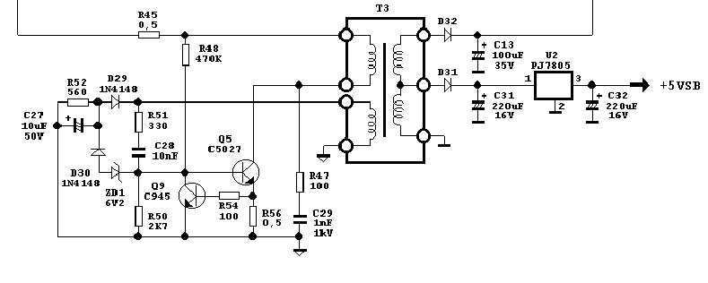

    :arrow: KME model PX-230W ATX
    Czyli do sprawdzenia najpierw przetwornica +5V_StBy

    Skup się najpierw na przetwornicy StandBy - podłącz się woltomierzem do jej 1 wyjścia (np. wejście 7805) a potem 2 wyjścia (w ciemno bo nie napisałeś co tam masz). Może się okaże że winny jest mały kondensatorek elektrolityczny po jej stronie pierwotnej.

    Na wejściu układu KA7805 jest +12,5V, a na wyściu +5,1V i bez obciążenia.
    Może to kondensator elektrolityczny na wejściu KA7805. Ma tylko 85µF zamiast 100.

    Patrząc na mój ostatni post schemat wymień C27 10uF/50V i C31 220uF/16V.
    Oraz na tych największych od strony sieci 230V zmierz napięcia i podaj je (powinno być około 310V).
    Oraz sprawdź jak na nich spada napięcie po wyłączeniu zasilacza mierząc je na przemian...

    Kondensator C12 wymień na 100uF/50V/105°C od tego kondensatora zaczynają się problemy z zasilaczem i 90% uszkodzeń.
    Natomiast kondensator C31 1000uF/25V/105°C.
    Nie ma co sprawdzać kondensatorów na przyrządzie bo w warunkach dynamicznych inaczej się zachowuje wymieniamy na nowe.

    Wymiana C27 na schemacie Kolegi TONI_2003 czy C12 w układzie Kolegi WojtasJD to tylko połowiczne załatwienie problemu.
    Nawet większy kondensator elektrolityczny po kilku latach straci swoje własności i problem wróci.
    Ja w podobnych przypadkach w miejsce C27, (C12) wstawiam 1µF/100V MKSE jednocześnie zwiększając wartość R52, (R22) do ok. 2K2.
    Na kondensatorze pozostaje wprawdzie niewielka składowa zmienna, ale wobec stałości pojemności kondensatorów tego typu mam pewność, że nic się nie zmieni po czasie.
    Oczywiście jeśli miejsce pozwala to można wstawić większy, 2.2µF lub więcej.
