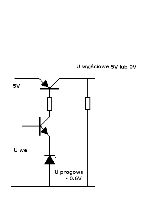

    Mam może dla niektórych banalny problem:
    Mam czujnik który zasilany jest napięciami 5 i 12V i masa oczywiście, napięcie wyjściowe zmienia się od 0 do max4,5V.
    Chciałbym zrobić żeby napięcie zmieniało się w 0- pełnych 5V i było sterowane napięciem z tego czujnika.
    Albo tak:
    kiedy napięcie z czujnika osiągnie swoje max 4,5V jakiś uklad czy coś sprawi że podskoczy ono do 5V i jak spadnie poniżej 4,5V to ten układ sie wyłączy i czujnik bedzie działał bez zmian
    I najlepiej żeby była możliwość regulacji napięcia przy którym układ ten będzie sie włączał
    Za pomoc dziękuje
  • #2 4366870
    nyquist
    Posty: 1240
    Pomógł: 76
    Ocena: 192
    to może poprostu daj na wyjście czujnika wzmacniacz naopięcia stałego o wzmocnieniu 5/4,5?
    Wystarczy jakiś standardowy wzmacniacz operacyjny i 2 rezystory ;) Tyle, że do zasilania będzie potrzebował już napięcia symetrycznego, np +/-12V.. no ale jakiś koszt osiągnięcia efektu zawsze występować musi :-D

  • #5 4367023
    zdzislaw111
    Posty: 647
    Pomógł: 75
    Ocena: 45
    Sprobuj coś takiego
    • Wzmocnienie napięcia. Z możliwością regulacji napięcia. próg.jpg (28.9 KB) Musisz być zalogowany, aby pobrać ten załącznik.
  • #6 4367061
    MISIEKGOL
    Posty: 20
    Ocena: 2
    ooo właśnie o takie coś mi chodziło
    a opór dobrać ?
    Dzięki
    #7 4367080
    zdzislaw111
    Posty: 647
    Pomógł: 75
    Ocena: 45
    To zależy czym będziesz obciążał , może go niebyć
    To zależy czym będziesz obciążał , może go niebyć na wyjściu. W bazie zależy od prądu obciążenia np. 1 k OHM
