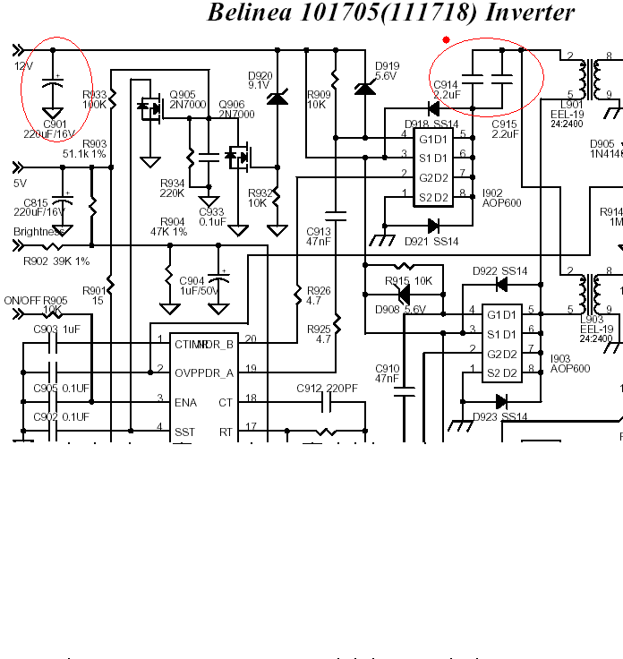

    Witam. Monitorek jak w temacie ,po ok. 20 sec. gaśnie podświetlanie matrycy ,treść obrazu pozostaje.
    Przelutowałem inwerter ,sprawdziłem zasilanie, tanzystory raczej sprawne ,elementy nie reagują na schładzanie.
    Potrzebna podpowiedź.

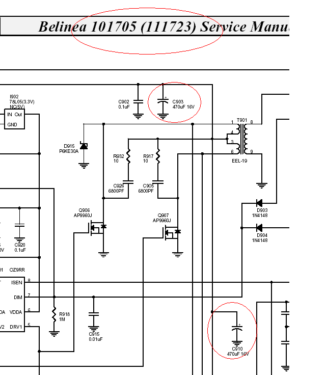

    Każdy 111723 który robiłem miał zawsze 470 mikro (jak na schemacie), a 220 mikro miały 111718 wyglądające na zewnątrz tak samo, jednak z inną elektroniką.
    Belinea 101705 - podświetlanie gaśnie po 20 sekundach, co sprawdzić?
    Co do samych świetlówek to ich uszkodzenie to jakieś 1:10 w stosunku do uszkodzenia invertera. Jednak przy wyschniętych kondensatorach obraz jest bardzo słabo podświetlony ale nie gaśnie, w przeciwieństwie do wysłużonych świetlówek gdzie obraz po jakimś czasie ma brak podświetlenia.
    Sprawdź w zasilaczu czy nie ma "wybrzuszonych" elektrolitów i jeżeli są to je wymień.
    Ps.
    nie spotkałem w 111723 innych zasilaczy w których byłyby 220 mikro, no ale wszystko możliwe.
    Ja zakładam tam 470 mikro na 25C i 105°C.
    sagtal napisał:
    Inwertera naprawę zaczynamy od wymiany kondensatorów 220nF oraz tego elektrolitu 10MFD. Pomiar statyczny tych elementów nic nie da należy je wymienić.[/b].
    W modelu 111718 wymiana kondenastorów jak na schemacie:
    Najczęściej wystarczy wymiana C914 2 x 2,2mikro i to najlepiej na ceramiczne.

    Mam wersję 111718 ,wszystkie elektrolity wskazane wymieniłem.

    Ten C914 to nie elektrolit tylko dwa kondensatory foliowe o wartości 2.2 mikro (żółte z wyglądu), które bardzo często dostają zwarć wewnątrz. Na płytce zasilacza są one obok jednego z traf invertera. Ich wymiana to konieczność przy otwarciu monitora i jak pisałem najlepiej na ceramiczne smd (zalecenie producenta).

    Pomogła wymiana c914/c915 ,jeden był pęknięty i stracił pojemność.
    Bardzo dziękuję za pomoc.
