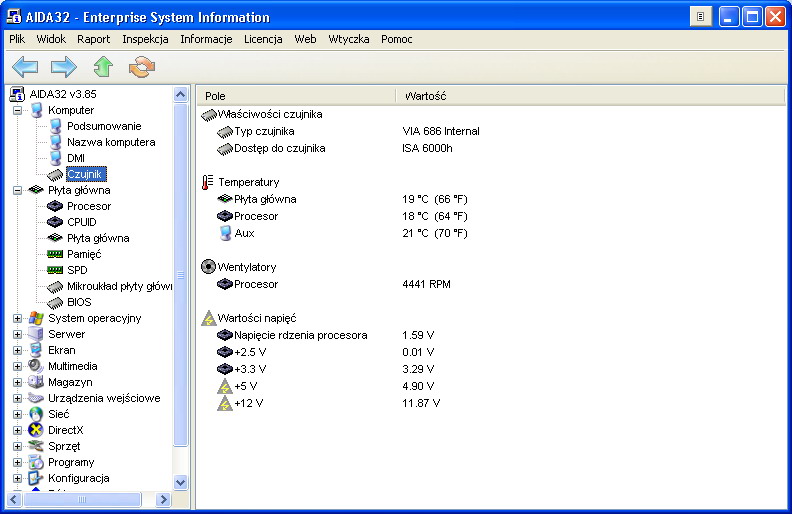

    Właśnie zrobił mi sie reset, sprawdziłem temp. w biosie, wentyle kręcą sie na max, i temp. było odopwiednio 18 st na procku i 16 st na płycie, nigdy nie przysmarzyłem chipów i na 100% to nie temp.

    :arrow: d_k: O tej fizyce to nie było do Ciebie. Czy możesz sprawdzić w setupie wszystkie napięcia? Może coś przewaliło i masz gdzieś zwiększony pobór prądu z zasilacza. Spróbuj też po prostu podotykać palcem elementy na płycie może jednak coś się grzeje nadmiernie.
    Athlon XP2000 w zależności od wersji konstrukcyjnej ma różne napięcia i temperatury pracy (model 6 - Palomino ma 1,75V i 90 stopni a model 8 - Thoroughbred ma 1,60V i 1,65V i też 90 stopni) więc temperaturą 50 stopni nie powinieneś się przejmować. Ja na swoim Athlonie XP2000 przetaktowanym do 2600 mam 53-54 stopnie (zasilanie podniesione do 1,8V)
    Często błędy Windowsa spowodowane są uszkodzeniem pamięci. Ściągnij sobie memtest86, odpal peceta z dyskietki którą zrobisz instalatorem memtesta i zostaw na noc. Może coś wykryje (ustaw w opcjach programu pełny test).
    UWAGA! dyskietkę startową do memtesta robi się pod DOSEM!
    Obejrzałem też ten zrzut z Aidy.
    Co to za napięcie 2,5V na którym masz 0,01V?
    Takiego nie ma w manualu do Twojej płyty i ten odczyt z Aidy wygląda dziwnie - trochę za mało informacji w opcji "Czujnik".
    Odpal setup i zobacz jak to wygląda naprawdę.
    Przy okazji sprawdź co masz ustawione w opcji "Temperature shutdown". Może za nisko.

    Czyli jednak czujnik temperatury źle pokazywał ...
