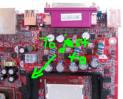

    Witam wszystkich, mam nastepujacy problem, a mianowicie urwal mi sie zaczep przy plastku wychodzacym z plyty glownej (taki kwadratowy platykna plycie glownej na obkolo radiatora nad procesorem) skleilem go al dlugo to nie wytrzyma ... kurcze probowalem odpalic kompa bez tego zaczepu ale wylacza sie pewnie przez zbytnie grzanie sie procka .. nie wiecie czy da sie to gdzies kupic ??? prosze o rady ..... pozdrawiam rafal

    sorki zle to sformulowalem to moze dlatego ze jeszcze wczorajszy jestem ... nie chodzilo mi o podstawke pod procka .. tylko czarny plastik do ktorego przymocowywuje sie wentylator nad radiatorem zeby dobrze przylegal do procka ...

    a skad mam wiedziec?? gdzie to pisze .. ?? Problem z zaczepami pod wnetylator na na procku \!!!! HELP
    to nie jest moja plyta glowna chcialem tylko pokazac o co mi chodzi ..

    To jest Socket 939.
    Zupełnie spokojnie możesz sie przelecieć po allegro i kupić taki kosz. Bo to się kosz nazywa.
    Wystarczy w google wklepac model plyty.

    Poza tym kolega rafbrow88 nie napisał, że włączył PC z procesorem całkowicie pozbawionym chłodzenia.
    Jeśli PC będzie położony poziomo, nie będzie narażony na "szturchnięcia" i radiator będzie równo przylegał do rozpraszacza, to procesor powinien pracować stabilnie, z temperaturą o kilka stopni wyższą. W razie kłopotów z temperaturą można obniżyć taktowanie i napięcie do czasu zamontowania nowego koszyka. Taki koszyk to kwestia kilkunastu zł.

    Można też zastosować inne chłodzenie, montowane do płyty bez koszyka, np.coś z serii Pentagramów.
