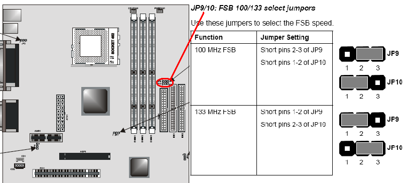

    Ostatnio kupiłem do mojej płyty głównej KOBIAN KOB KT133 FSX procesor AMD Athlon XP 2400+. Powiedziano mi na forum, że ten procesor będzie w pełni działał na tej płycie, ale po aktualizacji BIOSa. Więc postanowiłem zaktualizować...
    Wszystko robiłem wg. instrukcji znalezionej w internecie, ale w pewnym momencie był problem. Ukazał się taki tekst:
    This program file's part number does not match with your system
    i dalej nie można było kontynuować.
    Czy ktoś miał taki problem z wgrywaniem BIOSa?
    Proszę o poradę.

    dobra już zaktualizowałem, ale nadal pokazuje procesor 1,5 GHz a powinno być 2 o ile się nie mylę...
    Co mam teraz zrobić? Proszę jeszcze raz o pomoc :)

    Zabierasz się za samodzielną modernizację komputera - warto byś coś na początek poczytał na ten temat.
    Każdy procesor ma nadrukowany (czy wygrawerowany) numer modelu (w Intelach to się zwie sSpec), jednoznacznie określający jego parametry.
    Twoja płyta obsługuje tylko procesory z FSB max. 133MHz, a Athlony XP występowały na różnych jądrach i pracowały z różnymi FSB.
    Jednak mnie zmobilizowałeś i posprawdzałem - to powinno działać, bo 166MHz były dopiero od 2500+, więc musisz poszukać opisu płyty i zapewne będziesz miał zworkę do wyboru FSB 100/133, ew. zmienia się to w BIOSie.
    Link do instrukcji:
    http://www.mobokive.org/Archive/kobian/manuals/KOB_KT133a_FSX(3.0).pdf
    Opis zworek jest od str. 20, zworka od FSB jest na str. 22 (wg. numeracji stron do druku to odp. 14 i 16).

    Niestety, ale nie da się przestawić na 133 Mhz
    P.S. Takich zworek nie ma u mnie na płycie. Mam model KT133 FSX i na mojej instrukcji też nie ma.

    Postudiowałem sobie manuala i co wyszło - płyta to KOBKT133 FSX rev. 1.0 na chipsecie VT8363, a tylko wersja z chipsetem VT8363A ma zworki do wyboru FSB100/133, wychodzi więc na to, że posiadana przez autora wersja płyty wcale nie obsługuje FSB133, a 133 w nazwie odnosi się jedynie do obsługi pamięci PC-133...
    Z drugiej strony w instrukcji stoi napisane, że:
    The KOB KT133 FSX supports 200MHz frontside bus (FSB).
    ale już kawałek dalej:
    JP9/JP10 is the FSB100/133 select jumper. It’s only supported on mainboards with the VIA VT8363A NB Chipset.

    Dokładnie tak jak sądzisz Tzok wersja z ''A'' różni się od tej bez właśnie NB, szkopuł w tym że płyta może nie posiadać zworek ale być oparta na NB VT8363A, dlatego najlepiej sprawdzić np everestem jaki tam jest chip, można też zobaczyć jaki jest SB jeśli VT82C686B to NB powinien być VT8363A z obsługą magistrali 133. Któraś z tych płyt nie posiadała ani zworek ani Dip, FBS zmieniało się w biosie. Ale najpierw Kolega zadający pytanie musi ustalić na jakim chipsecie jest oparta jego płyta i wtedy się wyjaśni czy obsługuje FBS 133 czy nie.

    Rozmawiałem z autorem na GG, ma VT8363 (bez A), niestety.
