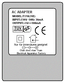

    Nie wiem czy w dobrym miejscu umieściłem tego posta, ale to forum wydawało mi sie najodpowiedniejsze. O co chodzi? Już tłumaczę. Jestem laikiem jeśli chodzi o elektrykę i elektronikę. Mój problem polega na tym, że posiadałem zasilacz to stacji dokującej do myszy bezprzewodowej. Był to zestaw klawiatura+mysz bezprzewodowa. Stacja zasilana jest poprzez USB oraz (podczas wyłączonego komputera) właśnie przez ten zasilacz. Niestety zasilacz uległ awarii (nie chcę opisywać w jaki sposób :D ). Zasilacz ten miał za zadanie ładować baterie myszy podczas wyłączonego komputera. Naklejkę z zasilacza narysowałem (jest w załączniku do posta) i nie wiem dokładnie co ona oznacza. I oto moje pytania. Czy jest to zasilacz zamieniający prąd zmienny w stały? Czy istnieje możliwość dokupienia takiego zasilacza (np przez Internet)? Jeśli tak to gdzie ewentualnie jak szukać (co wpisać w Google)? Czy jeżeli już znajdę taki zasilacz z wyjściem na 5V to czy może mieć na wyjściu nie 180mA a ewentualnie 0,2A (takie zasilacze są bardziej dostępne z tego co zauważyłem)? Proszę o pomoc.

    Problem w tym, że żaden nie ma na wyjściu 180mA, ani nawet 200mA. Pierwszy ma 300mA, drugi - 100mA. Czy jeżeli podłącze np pierwszy z nich, to czy istnieje ryzyko spalenia jakichś elementów elektronicznych stacji dokującej, bądź myszy gdy ją w niej umieszczę, a jeśli drugi to czy będzie poprawnie ładował baterie?
    A może te:
    - http://www.tatarek.com.pl/index.php?produkt=T33XX&kat=z&podkat=z3 - stabilizowany.
    - http://www.tatarek.com.pl/index.php?produkt=T320XX&kat=z&podkat=z2 - niestabilizowany.
    Nie znam się. Ma być stabilizowany czy nie i jeżeli ma 200mA, czy jest ryzyko spalenia jakiegoś układu. Czy ten stabilizowany się nada?

    Nic się nie przejmuj, potrzebujesz dowolnego zasilacza o napięciu 5V. 180 mA to jego maksymalna obciążalność, więc ten na 300mA spełni swoją rolę z zapasem.

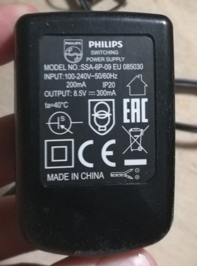

    Hej. Nie chce otwierać nowego tematu a mam podobny problem. Przestał mi działać zasilacz od przenośnego odkurzacza i nie jestem w stanie znaleźć identycznego modelu w sieci, stąd prośba o pomoc w znalezieniu zamiennika.
    Awaria zasilacza. Czy jest szansa znalezienia zamiennika?
    Czy taki zasilacz będzie OK?
    Z góry dzięki!

    Witam - ten proponowany jest na 9V natomiast oryginalny na 8,5 V - można by było dać szeregowo diodę i będzie dobrze . Proszę napisać jaki to model odkurzacza i jaką
    baterią zasilany ?
