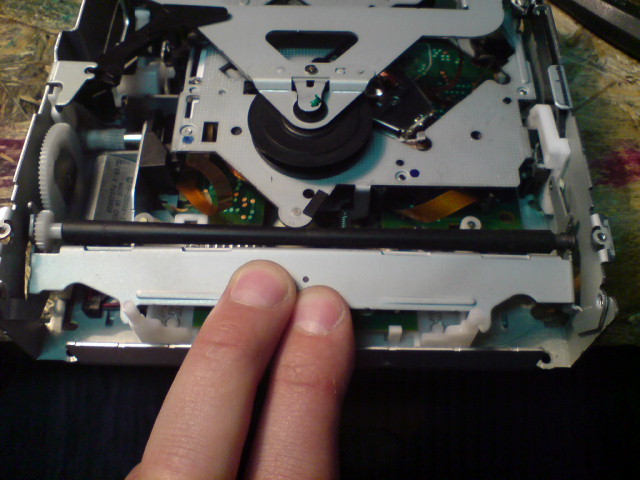

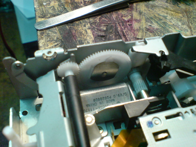

    Witam, zaczęło się od tego, że radio nie czytało płyt, wymieniłem laser, poskładałem do kupy i problem jeszcze gorszy. Radio wciąga płyty i wyrzuca, laser nawet nie drgnie ani nie zaświeci. Działa tylko silniczek, który napędza rolkę pobierania płyt reszta jest "zimna". Podsyłam fotkę jak ustawiłem mechanizm pobierania płyt myśle, że tam coś namieszałem.
    • Mercedes 10 Audio CD - problem z mechanizmem pobierania płyt po wymianie lasera DSC00014.JPG (100.72 KB) Musisz być zalogowany, aby pobrać ten załącznik.
    • Mercedes 10 Audio CD - problem z mechanizmem pobierania płyt po wymianie lasera DSC00015.JPG (79.62 KB) Musisz być zalogowany, aby pobrać ten załącznik.
    • Mercedes 10 Audio CD - problem z mechanizmem pobierania płyt po wymianie lasera DSC00016.JPG (85.77 KB) Musisz być zalogowany, aby pobrać ten załącznik.

    Wygląda to na Alpine 2910 z laserem SF 92,5/11-4( nic nie określasz w swoim zapytaniu). Takie zachowanie świadczy o niedostrzeganiu obecności płyty przez czytnik. Sprawdź dokładność połączenia tasiemki 4-o pinowej (elektromagnesy).Świecenie lasera jest w nich trudno dostrzegalne.
    Mam nadzieję,że w nowym laserku nie zapomniałeś o rozwarciu zworki na tasiemce przyłącza czytnika.
    Nie radzę ruszać PR-ka ustalającego prąd palnika (diody). Łatwo uwalić nowy laser.

    Laser stoi jak widły w gnoju cały czas jak go ustawie czy to będzie przy silniczku z tacką czy w połowie, laser nie pracuje żadnych "znaków świetlnych koloru czerwonego"i pracy soczewki, laser to SF 92,5 11-4, zworkę na kablu usunełem. Radio pracuje lecz napęd czytnika nie, jedynie silniczek od rolki wciągającej płyte wciągnie płytę i za chwile ją wyrzuci ale też wysuwa ją z 2 cm i staje.
