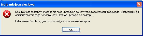

    witam mam 2 komputery połączone skrętką. na moim komputerze jest internet i udało mi sie go udostępnić na drugi komputer ale gdy chce udostępnić jakieś pliki to ich nie widać. firewall został wyłączony oba komputery mają win XP PRO SP2. jak naciskam ( wyświetl komputery grupy roboczej ) to wyskakuje

    mbo
    Posty: 19691
    Pomógł: 2333
    Ocena: 845
    Ustawiałeś jakiś serwer WINS ?

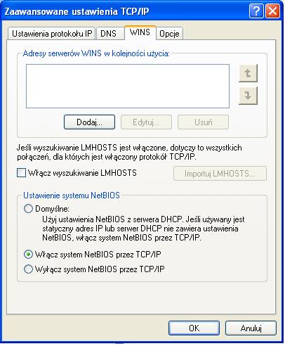

  • #3 4396051
    _silver_
    Posty: 349
    Pomógł: 16
    Ocena: 2
    nie ustawiłem żadnego serwera WINS. tylko skonfigurowałem tak jak na zdjeciu.
