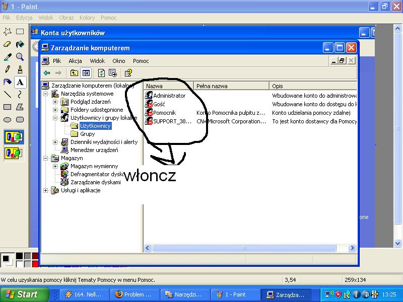

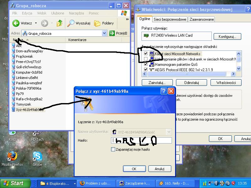

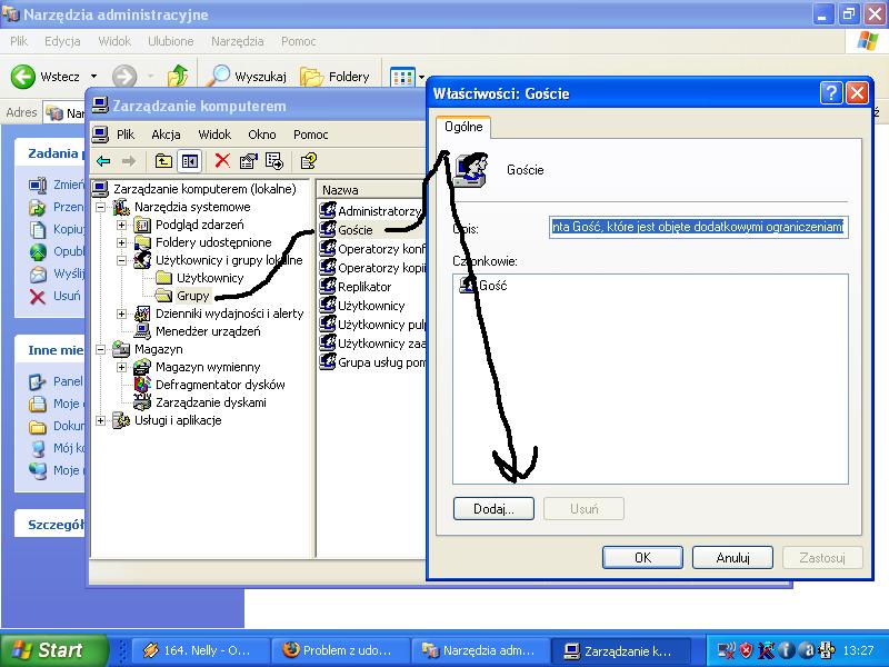

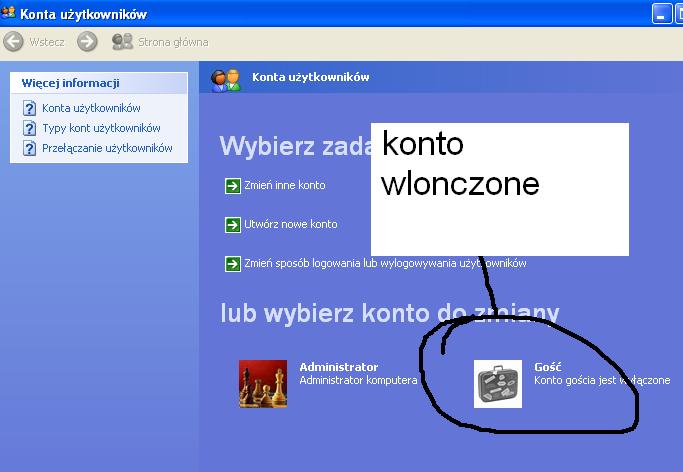

    Jak skonfigurować udostępnianie plików w Windows XP SP1 w sieci domowej?
  • #8 3454531
    barytek
    Posty: 787
    Pomógł: 18
    Ocena: 58

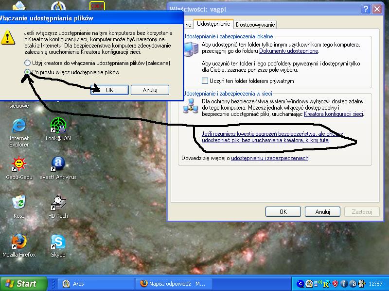

    Nie rozumiem 4 rysunku i ostatniego. prosze o opis. sypne punktami jak zacznie to działać. jak narazie to kompy sie w ogole w otoczeniu sieciowym nie widzą.
    I czy napewno usługa udostepniania plików i drukarek ma być wyłaczona jak na rysuknu??
    udało sie. Kopy się widza w sieci. Brak dostępu!!! Ale teraz jest lepiej mam dostęp do swojego.
    #9 3457259
    hubert2101
    Posty: 129
    Ocena: 5

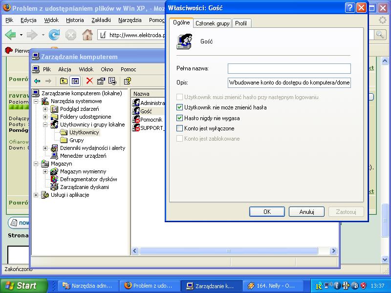

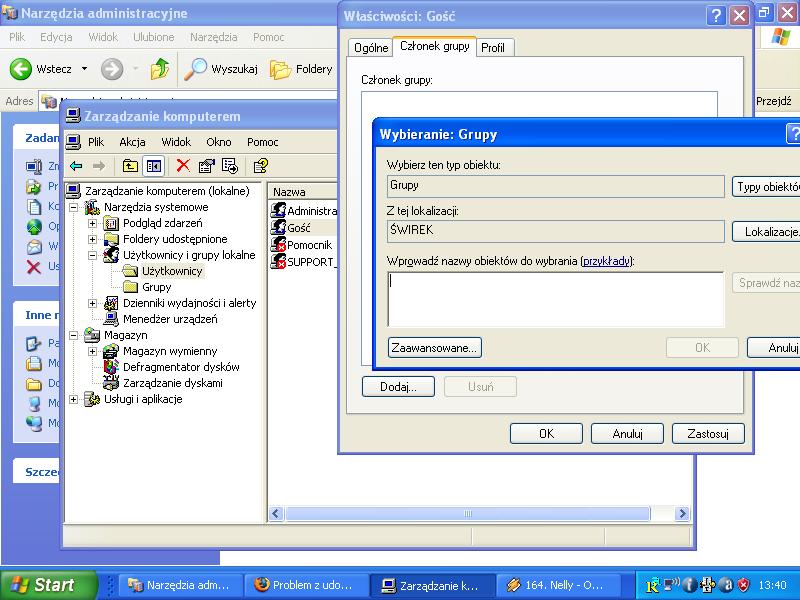

    Drogi kolego na rysunkach jest napisane, że należy wałczyć usługi udostępnianie plików i drukarek bez tego nie będziesz mógł widzieć innych folderów . Klient Sieci Microsoft Network odnosi sie do udostępniania zasobów oraz identyfikacji klientów w danej sieci grupie roboczej np. DOM1
    Jeśli te dwa protokoły są wyłączone to nici z wymiany danych. Najpierw ty sam powinieneś udostępnić jakieś zasoby.
    Zrób tak na wszystkich komputerach . Sprawdzi kato Gościa czy jest włączone. Jeśli wszystko będzie poprawnie skonfigurowane to będzie śmigać.
    (ps. jak nie ruszy to spróbuj z wyłączonym kątem gość.)

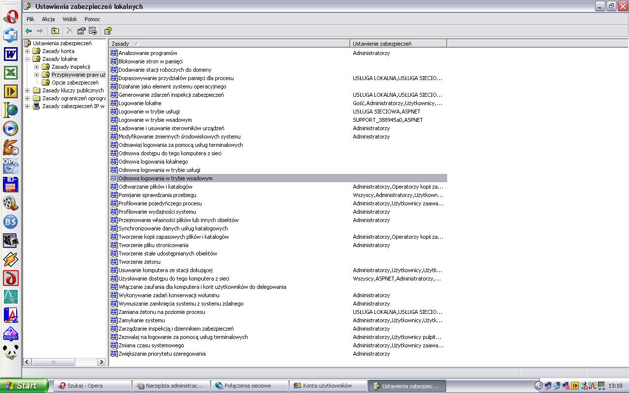

    tak w zabespieczeniach loalnych ustaw uwierzetelnianie urzytkowników jako samych siebie .
    udostępniane pliki - każdorazowo do każdego z nich ustaw prawa dostępu.
    Wywal grupę wszyccy i dodaj administratorzy i urzytkownicy .
