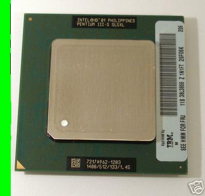

    Witam.Na zdjęciu jest procesor IPIII.Czy będzie pasował na S370.Czy trzeba kupić mu chłodzenie??

    Do gniazda na pewno będzie pasował.
    Podaj model płyty to się wyjaśni czy będzie w niej działał.

    Może ja troche po za tematem..
    prawdziwa perełka z tego cpu 1.4 Ghz 512 podręcznej i 133 FSB eh.. ostatni i najszybszy pIII

    Uwaga podaję:Chipset Intel 82440BX/ZX nic wiecej nie wiem:)

    No to niestety masz problem.
    Niektóre płyty można zmusić do działania z takim prockiem, ale to jest trochę ryzykowne i nie ma 100% szans na poprawne działanie takiego procka na płycie z chipsetem BX.

    tak wogole to fajne pytanie o chlodzenie :) bez coolera daje mu jakies 5 do 10 min :)

    Oficjalnie nie będzie działał, ale po przeróbce kto wie..
    http://www.overclockers.pl/txt.php?id=tualatin_mod
    Przerobiłem tak kilka tualatinów, tyle że były to celerony i odpalałem na abicie BX133.
    Jesteś w stanie znaleźć producenta płyty ?

    jak ja bym mial sie tak bawic to wolal bym za 50 pln kupic plyte!

    W tej chwili to faktycznie mało opłacalne, ale kilka lat temu miałem najszybszy komputer w okolicy, dzięki takiej operacji.
    Tualatin 1.2(@) 1.85 + abit bx133 + RAID + 768 RAM
    Dopiero drogie p4 powyżej 2ghz były w stanie dorównać wydajnością takiemu zestawowi.

    Powerlap jest jeszcze mniej opłacalny. Nie zostaje nic innego jak zmienić płytę.
