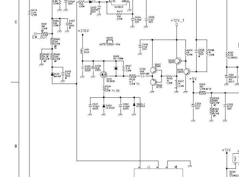

    maro0512
    Posty: 40
    Jeszcze kawałem schematu
    • Jak naprawić odchylanie poziome w monitorze 103055? 002.JPG (49.18 KB) Musisz być zalogowany, aby pobrać ten załącznik.

    FBT >> FQB-17A002 rev.01 ( SAMSUNG )
    Q412 - 2SC5584 ..
    Pytanie "
    -ten pasek 5cm to jest z obu ston poziomo/ czy z jednej
    -sprawdz na ohmy fbt . >> od ssawki do masy
    -sprawdz elementy wokół q410 zwłaszcza kondki/ zenerka i diody
    -wymień kondek (na 1.6/ lub 2kV )w kolektorze
    sprawda/popraw luty na diodach modulatora
    - * sprawdz elementy S-korekcji
    b.żadko ale mozliwe
    *moze cos ze sterowaniem Hota w bazie (tutaj juz potrzebny oscyloskop)
    trochę info.było na forum
    uzyj opcji Szukaj
    - najpierw uruchom na zarówke zamiast Hota ..sprawdzisz jak działa czoper q410
    -potem

    IRF9610 P-channel Power MOSFETs
    VDSS = -200V, RDS(on) = 3.0 Ohm, ID = -1.8A
    stosuje się gł. w ukł.czopera obnizających nap. zasilania linii
    - sprawdz w czasie pracy nap. na diodzie wewnętrz. IRF.... pomiedzy drenem-zródłem > jak masz wiecej jak 1V >> podróbka!!
    lub zamień na IRF9630
    6.5A, 200V, 0.800 Ohm, P-channel Power MOSFETs
    2SJ449 ma parametry zblizone do IRF9630
    6A, 250V, 0.800 Ohm, P-channel Power MOSFETs
    trochę to dziwne ,ze pada po czasie
    p.s
    sprawdz zener i dławik w jego okolicy
    w orginale jest SFP9634 (Q410)
    http://www.allcomponents.ru/fairchild/sfp9634.htm
    5A, 250V, 1,3 Ohm, P-channel Power MOSFETs
