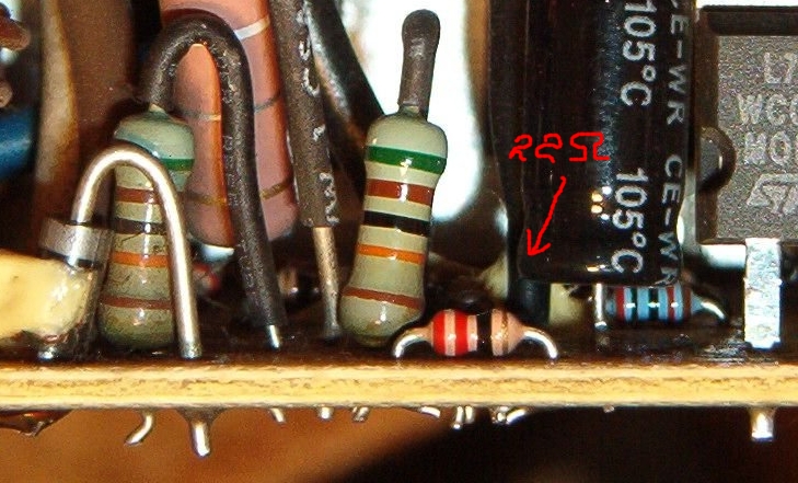

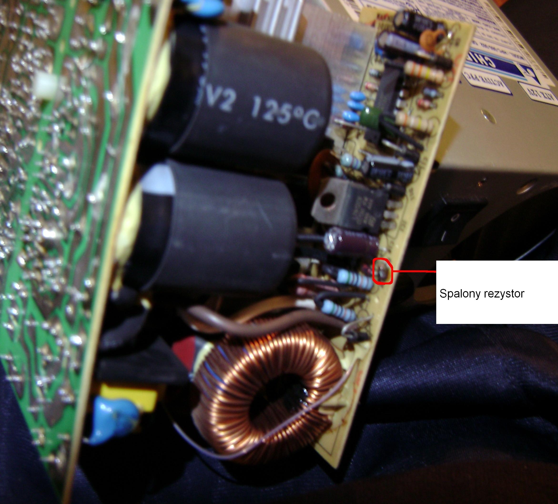

    W zasilaczu po stronie pierwotnej ( czy gorącej nie znam dokładnie fachowego określenia )na płytce przykręconej do góry radiatora znalazłem zwęglony rezystor według schematu co mam ( trochę mało czytelny ) jest to R22 koło ZD1 i IC1 ( L7812cv) tylko nie mogę odczytać wartości a te kondensatory sprawdzić w całym zasilaczu czy konkretnie po którejś ze stron ?

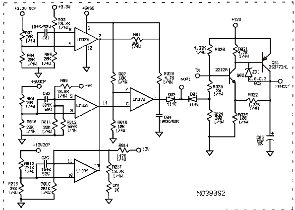

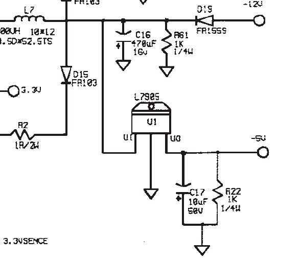

    Zamieszczam kawałek schematu tego zasilacza jaki Cię interesuje, a jaki zamieściłem w całości na forum Elektrody (schematy komputerów) ...
    Oczywiście miałeś na myśli stronę pierwotną zasilacza i Twe uszkodzenie na stronie wtórnej zasilacza.
    Chieftec HPC-360-302 DF - niestabilne uruchamianie z Radeon 8500Chieftec HPC-360-302 DF - niestabilne uruchamianie z Radeon 8500
    PS.
    Sądzę że pomyliłeś się w oznaczeniach stabilizatora..

    Spalony rezystor jest na płytce zamieszczonej nad dwoma b.dużymi kondensatorami po stronie pierwotnej na tej płytce (jest ten stabilizator co pisałem wyżej i) jest też układ scalony o oznaczeniach UCC3818N i to jest na 100% strona pierwotna bo z mostka prostowniczego idą 2 kable na tą płytkę, a z tej płytki wracają z powrotem dalej dorzucam foto.

    Jak post jest napisany tak można go zrozumieć...
    Proszę o to chodzi:

    Wymieniłem rezystor i po podłączeniu zaczeło się z niego dymić sprawdziłem diodę D8 (FR103) jest ok sprawdziłem stabilizator, ale dla pewności założyłem nowy bo miałem i dalej sie z rezystora dymiło i sprawdziłem ZD1 i miała przebicie w obie strony po uruchomieniu bez tego elementu zasilacz nie wystartował, zalutowałem z innego zasilacza wyglądem ta sama, ale niestety z innymi parametrami zamiast nadruku 3 i 27 ma 5, dalej sie dymi...
