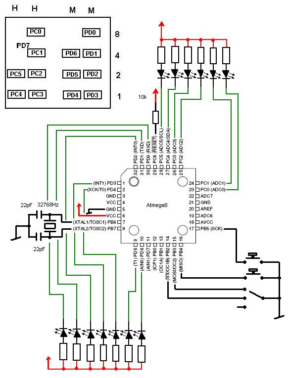

    chcial bym poprosic o pomoc w udoskonaleniu kodu.
    zrobilem zegarek binarny (13 diod, sa one osobno podlonczone do portow mikrokontrolera. Dziala on na zegarku rtc)
    Jak sie nadusi przycisk/przalacznik:
    pinb.5 ma byc wyswietlana godzina
    pinb.4 ma byc wyswietlana data
    pinb.3 + pinb.5 dodaje godzine
    pinb.3 + pinb.4 dodaje minute
    pinb.2 + pinb.5 dodaje dzien
    pinb.2 + pinb.4 dodaje miesiac
    jak nic nie jest nacisniete to nic nie jest wyswietlane

    zdjecie:
    rtc led.JPG - schemat
    DSC00090.JPG - zdjecie
    p.s moze ktos mi powiedziec jakie najlepiej kondensatory podlaczyc do zasilania ?
