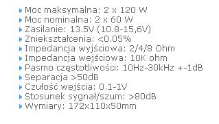

    Ocena: 25
    Moc maksymalna: 2 x 120 W
    Moc nominalna: 2 x 60 W
    Zasilanie: 13.5V (10.8-15,6V)
    Wiadomo że zawyża się moc podając moc szczytową ale dokonanie wyboru zależy od własnych sugestii.

    mam wzmacniacz samochodowy o parametrach
    Zniekształcenia: <0.05%
    Impedancja wyjściowa: 2/4/8 Ohm
    Impedancja wejściowa: 10K ohm
    Pasmo częstotliwości: 10Hz-30kHz +-1dB
    Separacja >50dB
    Czułość wejścia: 0.1-1V
    Stosunek sygnał/szum: >80dB
    Wymiary: 172x110x50mm
