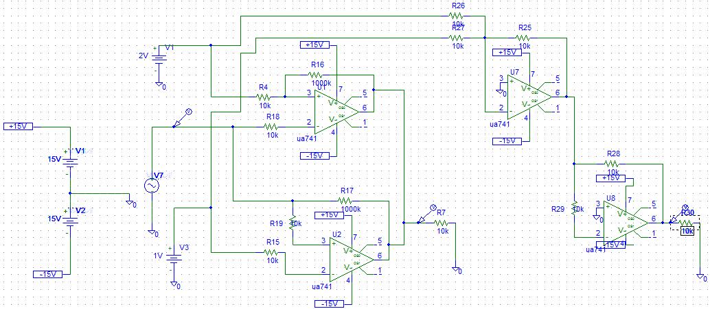

    mam do wykonania projekt na zaliczenie w pspice i aplacu. Jest to bardzo prosty kwantyzator przy uzyciu dyskryminatora okienkowego. Czy ktos potrafi mi powiedziec jak zaprojektowac dyskryminator okienkowy aby na jego wyjsciu w przypadku napiecia wejsciowego zawierajacego sie w okreslonym przedziale(U1 - U2) pojawilo sie napiecie srednie? ((U1-U2)/2) A w przypadku gdy napiecie sie nie zawiera w tym przedziale to na jego wyjsciu zeby pojawilo sie 0? Przejrzalem to forum, zbudowalem kilka ukladow ale nic nie dziala zgodnie z moimi oczekiwaniami.

    Generalnie to co zrobilem wyglada nastepujaco:
    Jak zaprojektować dyskryminator okienkowy w PSpice i Aplac?
    Jednakze posiadam ewaluacyjna wersje programu spice ograniczajaca ilosc wezlow budowanego przeze mnie ukladu i w zwiazku z tym tego ukladu juz nie moge przesymulowac. Sam komparator dziala w nim dobrze, napiecia rowniez sie sumuja. Czy ktos jest w stanie to zbudowac w prostszy sposob ten uklad? Czy jakies elementy w moim ukladzie sa zbedne?

    Masz kilka błędów w swoim schemacie:
    - komparator na układzie LM393 [LM193, LM293] (dwa w jednej obudowie) będzie prostszy i nie jest wymaga sieć rezystorów, jak z 741 (choć i tu ta sieć rezystorów jest zbędna).
    Poza tym, tu dobrze pasuje, zasilanie jego jest tylko z jednego napięcia (+V i 0) i ma wyjście typu Otwarty Kolektor.
    - jaki jest cel zastosowania, takiego jak na schemacie, połączenia rezystorów R28 i R29 z U8 to ja nie rozumiem.
    - by na wyjściu U7 była średnia arytmetyczna napięć wejściowych; (U1 + U2)/2 (ze zmienionym znakiem), to rezystory R25, R26, R27 muszą spełniać zależność:
    R26 = R27 = 2•R25.

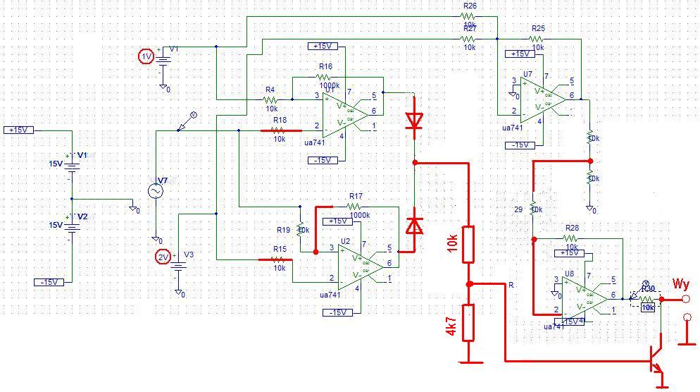

    Przy zastosowaniu 741 trzeba zmodyfikować układ dyskryminatora. Wyjść nie można połączyć bezpośrednio.
    Quarz ->R26 = R27 = R25/2 tu się pomyliłeś. Prawdą jest, że R26 = R27, ale R25 powinien mieć 0,5 R26. Nie może tak być z innego powodu. 741 nie może pracować ze wzmcnieniem mniejszym od 1. Trzeba zastosować dzielnik. Pętle histerezy przydają się przy przebiegach wolnozmiennych.

    Dlaczego nie może? Przecież wzmacniacz odwracający U7 może mieć wzmocnienie równe nawet ZERO ! ! !
    A co za "patent" ze zwieraniem wyjścia tranzystorem, przecież zamiast zerowej wartości napięcia, będzie tam wartość napięcia nasycenia tranzystora ! ! !

    Co do wzmocnienia, to masz rację, ale wtedy trzeba wprowadzić dodatkową kompensację częstotliwościową. W podstawowej aplikacji 741 może (choć nie musi) się wzbudzać przy takim wzmocnieniu (raczej tłumieniu).
    Ad. 3
    Można zupełnie inaczej. Należałoby podać zanegowany sygnał sumy na wejście sumatora. Mam tylko wątpliwości, czy przy tym wzmacniaczu i braku jakiejkolwiek kompensacji napięć niezrównoważenia jest celowe dalsze komplikowanie układu?

    Można zupełnie inaczej. Należałoby podać zanegowany sygnał sumy na wejście sumatora. Mam tylko wątpliwości, czy przy tym wzmacniaczu i braku jakiejkolwiek kompensacji napięć niezrównoważenia jest celowe dalsze komplikowanie układu?.
    Jest jeszcze prostsze rozwiązanie (o którym wspomniałem w pierwszym moim poście), przecież nikt nie zabrania stosować elementów nieliniowych w sumatorze (diody)... :D
