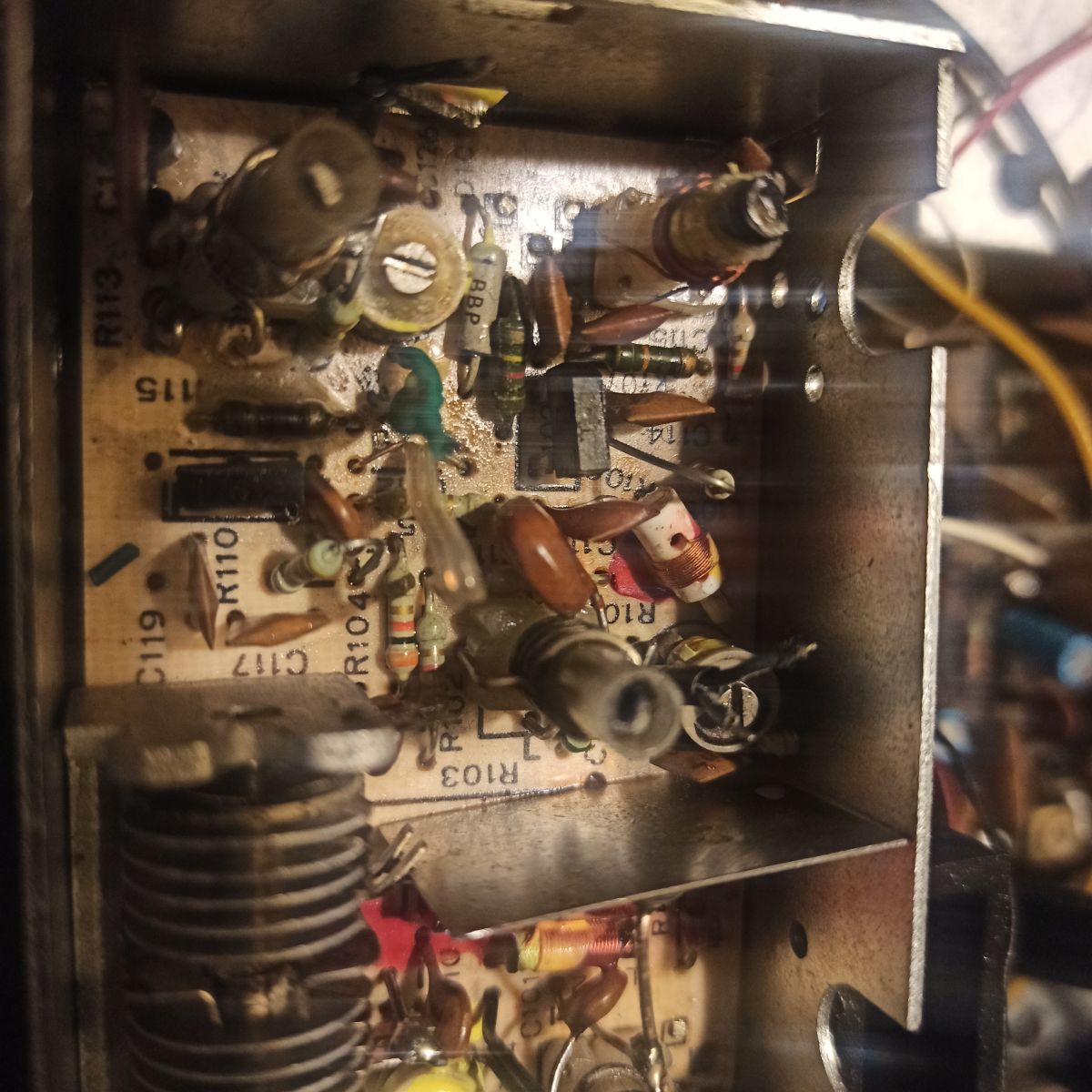

    Witam trafił do mnie Amator 2 udało się przestroić go na nowe pasmo. Ale krótko jego historia, wspomnę że już ktosiek grzebał...
    Kondensatory wyłamane - na szczęście te odpowiednie, ale szum był i coś przerywało jakaś stacja się wbijała - była nadzieja i "światełko w tunelu"
    Nie mogłem tego tak zostawić szkoda było więc zawzięcie zabrałem się do reanimacji trwało to z przerwami 2 m-ce.
    Prześledzenie głowicy (wymontowałem ją i ścieżki pomierzyłem i cewkę 1 wejściową naprawiłem bo było widać na szczęście urwany drut, oraz rozwalony ferryt w środku)
    Po naprawie głowicy pomiarze napięć i polutowaniu odpowiednio kabelków, zamontowaniu, przestrojeniu kilkukrotnym co prawda amatorsko, drugie radio służyło jako wzornik stacji ale się udało kilka razy już tak tak robiłem z innymi radiami na słuch. Oraz 9 razy nawijaniu skali, w końcu nawinąłem i na żyłce wędkarskiej i działa poprawnie jak z fabryka dała. (zatarte agregaty trzeba było psiknąć WD-40 potem olej silikonowy na smarowanie)
    Dałem długą linkę miedzianą na antenę i większość stacji wskaźnik wychył. na Max. Uznałem że działa, Obudowa pomalowana wszytko jak w serwisie zrobiłem przełączniki wyczyszczone nie przerywają, oświetlenie LED na skalę i zmiana zasilacza na zasilanie skali, stabilizator na 5V i taśma Led na 5V, wymianie potencjometr Vol resztę udało się zregenerować, no - jest bajka...
    Aż tu nagle po kilku dniowym skręceniu i 5 dni graniu testowaniu

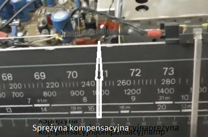

    Zepsuła się skala mianowicie: zakres od 88.1 MHz do 107.6 MHz się mi trochę zawęził ,ścisnął się - sam. Będę tu operował stacjami (z Katowic jestem więc mam na tych wartościach stacje radiowe )
    przestrojenie udało się zrobić tak że stacja 88.1 (RMF-Max) była na wartości 66 MHz a 107.6 na 73MHz i po obu stronach zostało jeszcze trochę miejsca.
    Wczoraj zauważyłem, że przez cały dzień falowało mi tzn. delikatnie się jakby przesuwało, podczas strojenia goniłem stacje jak w prawo to uciekła w lewo jak w lewo dałem do uciekła w prawo. Przycisk ARW działa bo jak nastroję na załączonym to jest wrażenie rozszerzenia pola strojenia jakby ten "dzwon" się poszerzył i po wyłączeniu go się przesunęło troszkę - uznałem że działa.
    Mało tego zauważyłem, że połknęło mi stacje z początku, zniknęły, nie ma, dopiero jest silna stacja RMF zwykły 93.0MHz na 69MHz czyli z 88.1MHz do 92.3MHz radio Expres jeszcze jest (66-68) szum taki głuchy. A 107.6MHz przesunęło się na oko na 105MHz. Co się mogło stanąć ? Wszystko było ok ju z się cieszyłem chyba za wcześnie.
    Elektrolity wymieniłem w zasilaczu oraz zasilaniu poszczególnych bloków toru w.cz. , p.cz. oraz m.cz. profilaktycznie. W stabilizatorze to na dzień dobry o połowę mniej na mierniku.

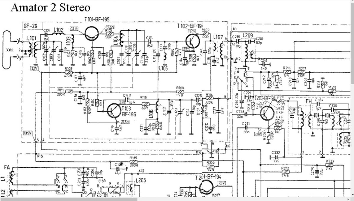

    Schemat elektryczny Amator 2 Stereo z różnymi komponentami i oznaczeniami.
    Jak patrzyłem na inne Amatory to wkładali głowice GF32 i głowicę GF29 ja posiadam głowicę GF29w tym obecnym i różnią się .
    Tak i nóżka 7 jest pod masą - czy ona do tego oporu R202 przypadkiem nie ma iść ? Kołek 14 - tylko tak rozultowałem to tak samo podłączyłem ;-) nie inaczej ;-) nawet zdjęcia przed sobie zrobiłem.

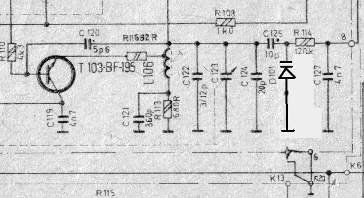

    Piszesz jak blond. :) Nie działa jak migacz: działa, nie działa, działa, nie działa... Co to znaczy "nie działa głowica"? Trzeba doprecyzować! Tzn. "nie działa" na całej trasie położenia kondensatora strojeniowego, od nastawy Cmax do Cmin (max częstotliwość), czy np. od któregoś punktu częstotliwości (w połowie zakresu nastaw) głowica milknie? Jak nie masz oscyloskopu (co by chociaż wyrabiał do 100 MHz), częstościomierza, to chociaż przez szeregową pojemność 1 pF zapnij się sondą detekcyjną w.cz. (do sklecenia w kilkanaście minut) na cewkę heterodyny i potwierdź, czy po wyrzuceniu C125 masz w ogóle jakiekolwiek drgania heterodyny. Wcześniej sobie potwierdź, czy taka sonda coś w ogóle wskazuje, gdy heterodyna jeszcze pracuje, by mieć punkt odniesienia, że sonda w ogóle działa przy 100 MHz. Jest przypuszczenie, że po wykastrowaniu C125 obwód LC heterodyny z cewką L106, ma na tyle wysoko rezonans, (grubo powyżej 120 MHz), gdzie najgorszy sort BF195 może już mieć problem podtrzymać drgania i heterodyna wygasła.

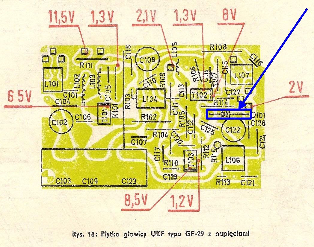

    Czyżbyś diodę ARCz miał wpiętą anodą do masy? Czyżby BB105G z zieloną kropą zamiast BBP602? Coś w tym stylu:
    Fragment schematu elektronicznego głowicy z zaznaczoną diodą.
    Może cykniesz zdjęcie rejonu diody ARCz w tej głowicy.
    I jak się ma tamtejsza dioda pojemnościowa D101 względem typowego układu obwodu drukowanego.
    Szczegółowy schemat płytki głowicy UKF typu GF-29 z naniesionymi napięciami.

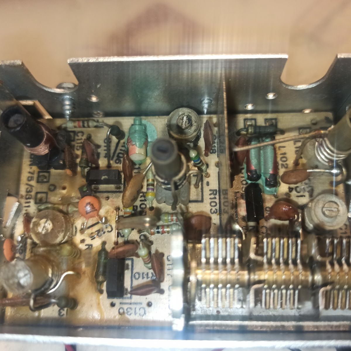

    Witam dorwałem głowie drugą na podmianę, zaraz wkładam. Zdjęcia proszę jednej i drugiej. Wychodzi na to że źle jest dioda, zaraz ja zmierzę.
    Zdjęcie wnętrza urządzenia elektronicznego z widocznymi elementami obwodu. Wnętrze urządzenia elektronicznego z widocznymi komponentami na płytce obwodu drukowanego.
    Haaa, u mnie w tej nowej (znaczy innej zakupionej) dioda jest czarna kwadratowa i jak według Twojego schematu, oraz brak 7 nogi, natomiast u mnie jest 7 i 8 i jest dioda NBP szara.

    Co to znaczy źle jest dioda? Diodę ARCz współpracującą ze starym demodulatorem stosunkowym, diodowym (na diodach germanowych AAPxxx) różnie wlutowywano, w zależności od tego, co tam sobie konstruktor wymyślił i w jakim kierunku wstawił dwie diody demodulatora. Wadą zasadniczą tak skleconego układu jest praca diody ARCz, po dostrojeniu do stacji (gdy demodulator prawidłowo zestrojony) z zerowym napięciem stałym.
    Jak już tak bardzo chcesz zachować układ ARCz, to należałoby go przerobić na układ, który ma wstępną polaryzację zaporową, by dioda bez względu na kierunek odstrojenia heterodyny od odbieranej stacji zawsze pracowała spolaryzowana zaporowo. A w tutejszym oryginalnym układzie dioda ARCz przy odstrojeniu heterodyny w górę zaczyna się przytykać (napięcie na linii ARCz przyjmuje wartość ujemną względem masy), a po odstrojeniu w dół (napięcie linii ARCz wtedy przyjmuje wartość dodatnią względem typowego 0 V, jakie ma występować na wyjściu demodulatora diodowego przy dostrojeniu) zaczyna niepożądanie przewodzić. Tam nawet jak jest oczekiwany stan zaporowy (na niewielką składową stałą wyjścia demodulatora - nakłada się dużo większa amplituda sinusa w.cz. heterodyny i ten niby stan zaporowy jest mocno dyskusyjny), to jest on mocno naciągany, taki tylko wiszący na przysłowiowym włosku, zamiast dioda zawsze "mocno" być spolaryzowana zaporowo (czyli uwzględniając nakładającą się tam zmiennoprądowy amplitudę drgań w.cz., dawać wynikowe chociaż 1 V zaporowego), bez względu na amplitudę drgań na cewce, z którą współpracuje i kierunek odstrojenia od stacji.
    Stąd dobrą szkołą byłoby wzorować się np. na realizacji ARCZ z odbiornika Taraban, gdzie dioda ARCZ ma zapewnioną stałoprądową polaryzację zaporową w okolicy 2,5V i bez względu na stan demodulatora zawsze pracuje w stanie zaporowym - czyli tak jak powinno być zawsze!
    A jak dioda zaczyna przewodzić to dusi obwód LC, pogarsza jego parametry,
    czyli stan niedopuszczalny w dobrze zaprojektowanym układzie.
    Im niższe napięcia zaporowe tym dodatkowo większe szumy wprowadzane do heterodyny przez źle ustawioną punktem pracy stałoprądowej diodę pojemnościową.

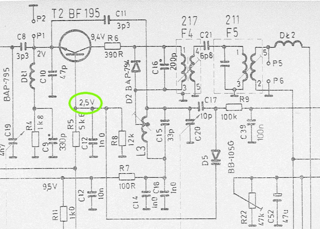

    Fragment schematu elektronicznego z oznaczeniem 2,5V
    Nie możesz dowolnie kierunkiem: anoda<->katoda wstawiać diody ARCZ, bo wtedy ARCZ może ci zamiast dociągać odstrojenie do środka stacji, będzie uciekać od stacji. Efekt podobny do tego, gdy we wcześniej dobrze pracującym kiedyś odbiorniku na dolnym UKF-ie, po lichym niby przestrojeniu na górny UKF, okazuje się, że heterodyna pracują o MINUS 10,7MHz niżej niż odbierana stacja, wtedy ARCZ działa lustrzanie i zaburza dostrojenie, efekt jakby tych samych biegunów 2 magnesów które będą się odpychać, a oczekiwaliśmy przyciągania. Stąd trzeba sobie potwierdzić (oczywiście heterodyna pracująca prawidłowo PLUS 10,7MHz wyżej niż odbierana stacja), że jak odstrajasz się od stacji w dół czy na pewno na wyjściu demodulatora, czyli linii ARCZ napięcie stałe zaczyna wzrastać, a przy odstrojeniu w górę zaczyna przyjmować w tego typie demodulatora jak w Amatorze wartości ujemne względem masy układu.
    W nowszych demodulatora iloczynowych jak np. sympatyczny UL1200, stałoprądowo polaryzacja diody ARCZ to typowo 5,6V, gdzie dla takiej BB105G wynikowa zmiana częstotliwości +/-300kHz przebiega bardziej liniowo w funkcji napięcia ARCZ (w stosunku do napięcia "zera" 5,6V) niż w przypadku niższych napięć wstępnej polaryzacji. Oczywiście im wyższe napięcie wstępne zaporowe, tym ARCZ działa delikatniej, mniej ostrzej przyciąga odstrojoną heterodynę do stacji.
