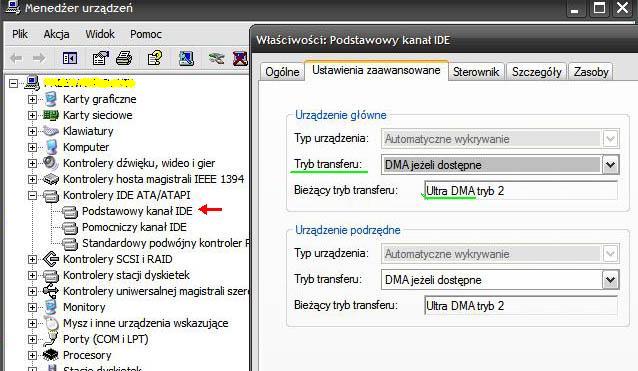

    gsm_virus
    Posty: 2171
    Pomógł: 240
    Ocena: 191
    A jaki masz typ transferu dla dysków twardych?
    Zobacz w "Panel sterowania " -> "System" , zakładka "Sprzęt" -> "Menadżer urządzeń"
    Jak przyspieszyć uruchamianie Windows XP? 40-krotne przejście paska ładowania
    Bo może masz ustawione na PIO zamiast DMA.
  • #10 4430117
    szymek1234567890
    Posty: 107
    Ocena: 4
    mam ultra DMA tryb 4
