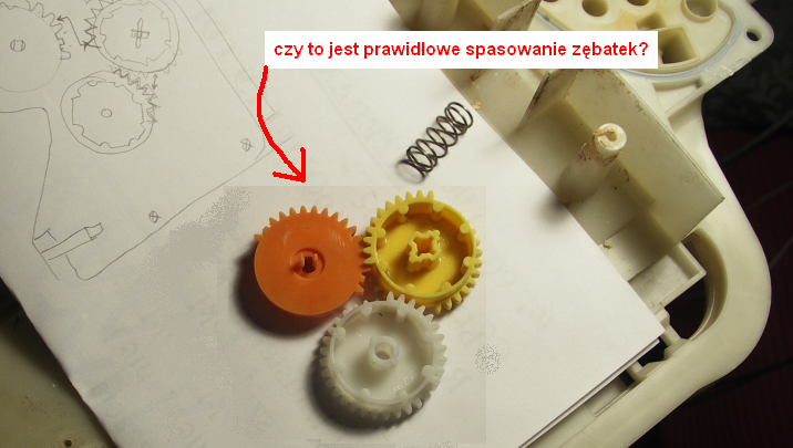

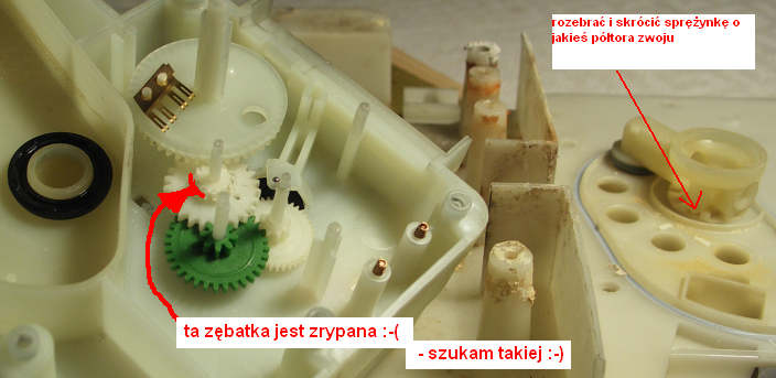

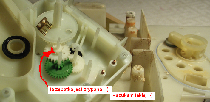

    dostałem do roboty taką pralkę AEG Oko-Lavamat 86720, miała problemy z poborem wody. Sprawdziłem elektrozawór - działa. Znalazłem uszkodzenie w rozdzielaczu wody - zrypana jest jedna zębatka (między zieloną a tą dużą).
    Takie pytania:
    1. Czy ktoś z Kolegów miałby taką zębatkę?
    2. Czy prawidłowe jest ułożenie dużych kolorowych zębatek po zewnętrznej stronie rozdzielacza wody - patrz foto?
    3. Czy zrypanie tej zębatki to jakieś typowe dla tej pralki uszkodzenie, ew. co może być pierwotną przyczyną?
    Pzdr
    Marcin
    Nie wiem czy prawidłowe, kilka razy próbowałem to ustawiać i doszedłem do wniosku że łatwiej mak przebierać :D
    Tak, typowe. Następnym razem nie kupuj aeg z szufladą po prawej stronie.

    A czy z innych podobnych pralek nie będzie przypadkiem pasowała ta zębatka? Moja jest jednak zrypana całkiem mocno... :-)
    mk
