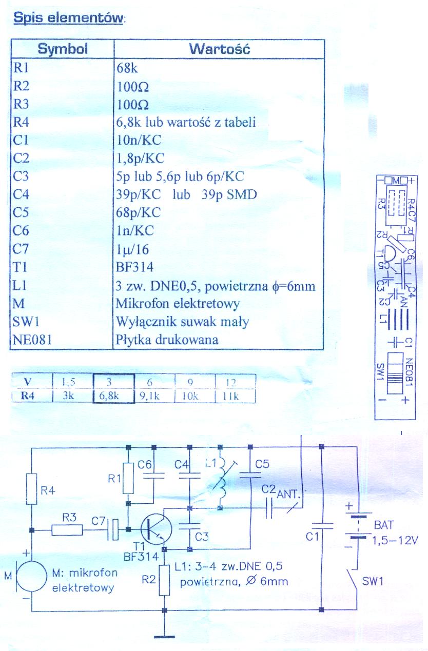

    Czy ktoś może powiedzieć mi jaka powinna być wartość oznaczonych elementów? Czy ten nadajnik ma w ogóle prawo działać?

    witam, skąd masz ten schemat??
    ten kondensator u góry po lewej daj jakiś duży, np. 1000-2000 µF. ten na wejście powiedzmy 100pF trymer chyba 5-15pF. pozdrawiam,

    Znalazłem kiedyś na elektrodzie i przerobiłem według elemętów które dostępne są na śmietniku. Złożyłem go, nic nie ekranowałem i działał jak dałem cewkę 5zw tylko strasznie szumi ledwo słychać sygnał który nadawałem. Jak zaekranuję cały to nie będzie się juz tak mocno sam rozstrajał?

    zalej cewkę woskiem, żeby się nie rozstrajała, a ekran jeszcze nikomu nie zaszkodził. zabezpiecz też trymer

    Nadal strasznie szumi, nieda się dobrze dostroić.

    Te problemy już zlikwidowałem, ale ma mały zasięg, co z tym zrobić? No i oprócz tego jeszcze buczy, ale to pewnie wina zasilacza, dałem równolegle kondensator, ale to prawie nie pomogło. Czy na BDP281 mogę zrobić jakiś stopień wzmacniający?
