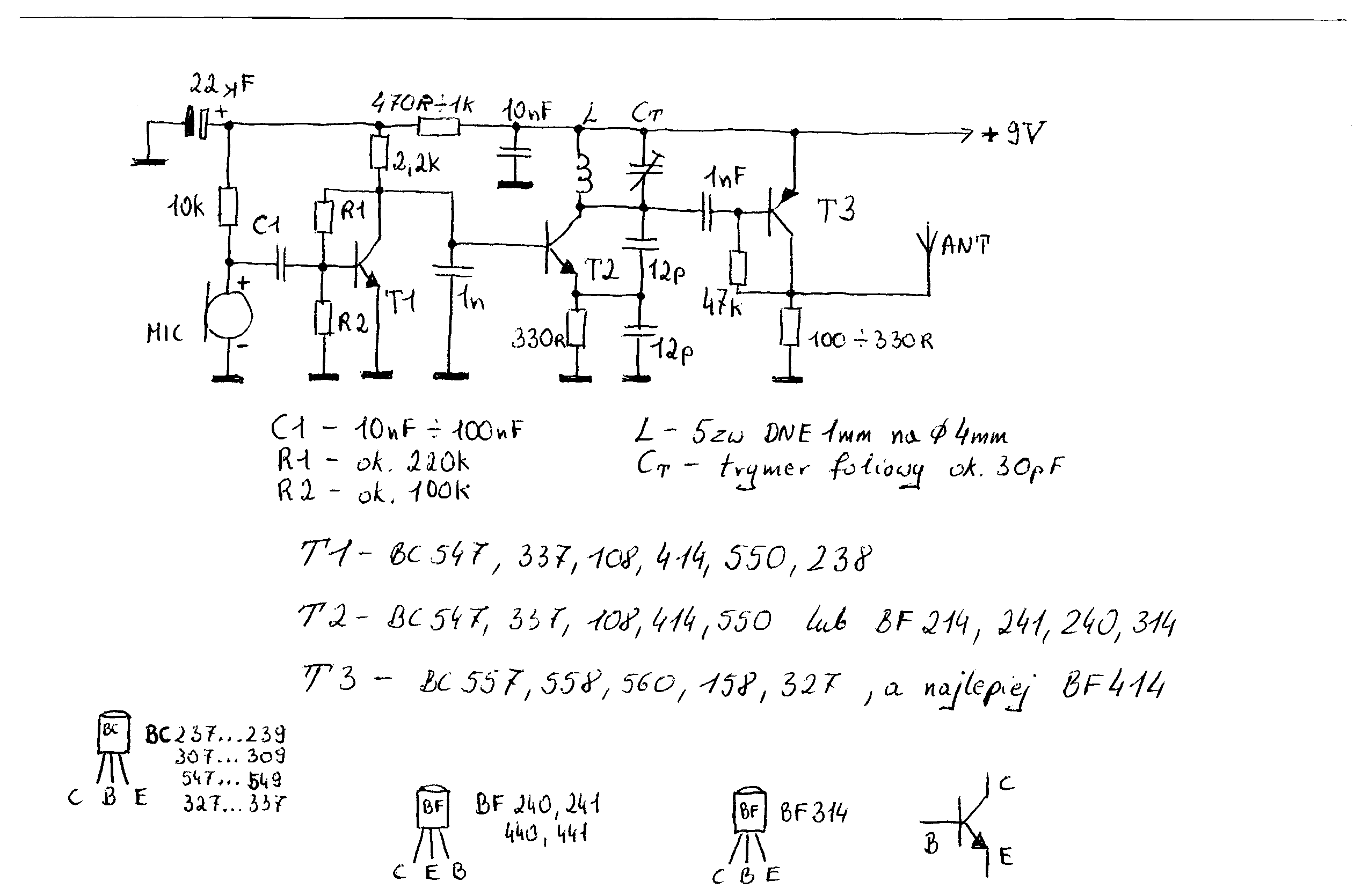

    Dzieńdobry czy ktoś dudował podobny nadajnik i czy może podać jakieś dokładniejsze informacje na jego temat , oraz podać wartości poszczegulnych elemętów , z angielskiego jestem raczej kiepski a przydał by mi sie taki mały nadajniczek (: http://web.telia.com/~u85920178/tx/bug5.htm

    Wartości elementów masz podane. Lepiej poszukaj sobie schematu gdzie cewka wykonana jest tradycyjną metodą a nie na druku.

    Zamierzam właśnie jutro udać się po części na ten nadajnik, i pytania moje są takie:
    1. Czy nadajnik jest stabilny?
    2. Czy łatwo go dostroić, wstawiając trymer w miejsce kondensatora 12p i lutując ten kondensator od dołu ścieżek w tym miejscu gdzie się znajdował?
    3. Jak z zasięgiem przy zasilaniu 9v baterią? (czy jest osiągalny ten 1km jak pisze autor?)
    4. Czy należałoby jak pisze powyżej "black25" zamienić poniektóre części na wypisane przez Ciebie?

    Wykonałem ten nadajnik kiedyś dla sprawdzenia jak działa i tak jak piszą poprzednicy, do prostych zastosowań się nadaje. Cewke zrób na płytce drukowanej, unikniesz problemów z rozciąganiem, ściskaniem zwojów podczas strojenia i jej "mikrofonowaniem" czyli drganiom powodującym modulację częstotliwości oraz będzie trochę stabilniej pracował układ. Zamiast kondensatora 12p wstawiłem trymer około 10p i stroił się dobrze. Zasięg przy kablu około 70 cm jako antena to jakieś 100-200m na osiedlu ale w CZYSTYM odbiorze, a nie jakimś już śladowym... Aha i ja miałem dziwną przypadłość ponieważ coś wzbudzało mi się w torze audio (mikrofon elektretowy-pojemnościowy?), objawiało się to buczeniem jednak to nie było 50 Hz, na ucho jakieś 200 i to działo się na baterii 9 V! Ale po dołożeniu między wyprowadzenia mikrofonu kondensatora 100n ustało :) Mam nadzieje że jednak u Ciebie nie będzie to występować, może miałem trefny mikrofon. Powodzenia.

    Witam, dzisiaj poskładałem ten nadajnik... Wszystko ok, ale jak przyszło do strojenia to lepiej nie mówić... Wstawiłem zamiast kondensatora 12p, trymer(9.8-40p) do strojenia i nie umiem nastroić nadajnika... || Próbowałem już, kreęciłem nim w jedną i w drugą i tylko śladowe odgłosy szumu gdy dmuchnę w mikrofon... Pomóżcie...
  • #8 4132520
