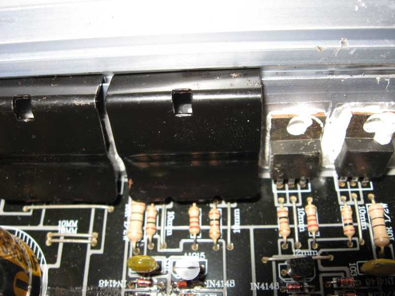

    Mam problem z tymi blaszkami (patrz zdjęcie).
    Jak wy sobie radzicie z tym problemem?
    Na razie zdjąłem z kilku tranzystorów z małymi uszkodzeniami palców.
    Jak wygląda przyrząd do zdejmowania i zakładania tych blaszek?

    Podobna maniana jest w magnacie phantomie mono.
    Ja radze sobie wysuwając blaszki w lewo lub w prawo (przez całą długość wzmaka) odkręcając przed tym jeden z bocznych paneli.
    Zakładam normalnie wbijając je.
    Ale teraz zamierzam przerobić ten szajs na normalne przykręcane blaszki, bo te sprężynówki w ogóle nie chcą przyciskac trznzystorów (ok 1-2 sztuki nie są dociskane odpowiednio).

    Ja mam ESX SX2150.Chyba tez bede musial pomyslec nad zmiana tych blaszek na sruby.
