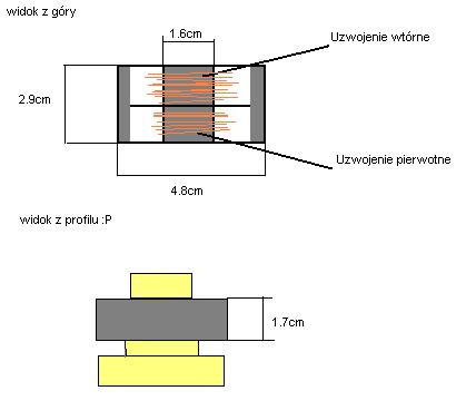

    Mam nie oznaczony transformator sieciowy 230V/16V. Chciałbym się dowiedzieć jaką ma moc ale nie bardzo wiem jak. nie ma na nim żadnych oznaczeń, a boję się trochę (i nie bardzo wiem jak) zmierzyć natężenie w tym transformatorze. Bardzo proszę o szybką odpowiedź.

    Dzięki za linki. Niestety jeszcze nie jestem pewny wszystkiego. Posiadam transformator który ma na uzwojeniu wtórnym 16V, opór tego uzwojenia to 2.4Ohm i teraz jeżeli moc pozorna jest P=(U^2)/R to P=256V/2.4Ohm to P=106.67 ale to jakoś dziwnie mi wygląda bo inne wyliczenia dają mi wynik w okolicach 4.5W. potrzebuje transformator 50W. I teraz nie wiem czy ten mój mogę uważać za 106W czy nie no i jeśli tak to czy jak dam dodatkowy opornik na uzwojenie wtórne tak żeby było razem koło 5 Ohm to będę mógł uważać, że jest to transformator o mocy 50W? Bo P=256/5=51.2 ??

    Jakie obliczenia dają ci wynik 4,5W? Na pewno nie ma on 50W tylko mniej, widać to po dużym oporze uzwojenia wtórnego. Wzór P=U^2/R nie ma tu nic do rzeczy, możesz nim najwyżej policzyć moc wydzielaną w transformatorze przy zwarciu, ale uzwględniając jeszcze opór uzwojenia pierwotnego a i tak nie wyjdzie dokładnie. Najprościej to albo zmierzyć charakterystykę napięcia w funkcji prądu obciążenia, albo zmierzyć przekrój kolumny środkowej transformatora (ogólnie przekrój rdzenia bo nie we wszystkich rodzajach transformatorów jest kolumna środkowa).

    No właśnie te obliczenia na podstawie przekroju rdzenia dają mi te 4.5W i tyle pewnie jest bo już wiem, że te na 50W są dużo większe. Wrzucam rysunek mojego transformatora z moimi pomiarami. Napiszcie mi czy dobrze liczę... ja biorę do policzenia S=1.6cm x 1.7cm = 2.72 cm^2
    no i to tak jak pisał kw48 w pierwszym linku x0.95, czyli S=2.72cm^2x0.95=2.584cm^2 czyli P=S^2/1.44 czyli P=6.677/1.44=4.64W
    na pierwotnym i P na wtórnym Pw=Px0.8 dla małego transformatora czyli Pw=4.64Wx0.8=3.7W. Dobrze to robię czy gdzieś mam błąd?
