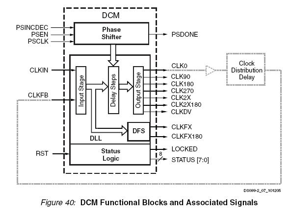

    http://www.xilinx.com/xlnx/xweb/xil_tx_display.jsp?iLanguageID=1&category=&sGlobalNavPick=&sSecondaryNavPick=&multPartNum=1&sTechX_ID=rw_tim_closure#timing1
    jak jest ci potrzebne działanie opóźnione o połowę cyklu, to zastosuj przesunięcie fazy przy pomocy DCMa, broń boże nie stosuj negacji sygnału zegarowego
    Czy ktoras z ponizszych wartosci za to odpowiada?
    nie mam pojęcia :)

    pndemon napisał:
    panowie z xilinxa odradzają mieszanie układów działających
    na narastające i opadające zbocze
    generalnie racja, to zla praktyka, ale nie w tym przypadku, gdy sprzegamy
    zrodlo danych i odbiornik za pomoca fifo;
    a z tym to sie calkiem nie zgadzam, dokladnie odwrotnie;
    zle jest wygenerowac sygnal bedacy negacja clock, bo prawdopodobnie
    compilator zastosuje inverter po czym taki zanegowany zegar pojdzie
    na specjalny bufor zegarowy [o duzej wydajnosci pradowej] i dopiero
    potem na port Clk przerzutnikow; w takim przypadku przesuniecie fazy
    miedzy zegarem zanegowanym i 'wprost' jest slabo okreslone i moze
    sie zmienic po kazdej kompilacji;
    nie ma tego problemu, jesli napiszesz FF reagujacy na opadajace
    zbocze;
          zle                            niezle
    wire  clock_neg = !clock;
    always @(posedge clock_neg)      always @(negedge clock)
      FF <= dana;                      FF <= dana;
    mam nadzieje, ze idea jest jasna rowniez dla VHDL-owcow :)
    przesuwanie fazy na DCM, procz dodania extra opoznienia
    na routing do bufora zegarowego i z powrotem do FF ma te wade,
    ze przesuwasz clock o x ns, zmienisz czestotliwosc pracy, przestaniesz
    miec przesuniecie o 180 stopni, jesli uzyjesz negedge, niezaleznie
    o frekwencji beedziesz mial te 180 stopni;
    J.A
    hmm... mógłbyś nieco rozwinąć tą myśl, zawsze myślałem że nie powinno się wprowadzać logiki na ścieżce zegarowej, a takie dodanie inwertera moim zdaniem właśnie to spowoduje
    z powrotem do FF ma te wade, ze przesuwasz clock o x ns,
    z tego co się orientuję to DCM ma standardowo wyjścia CLK, CLK90, CLK180, CLK270, CLK2X, itp.
    jednoczesny odczyt i zapis do/z kolejki fifo w vhdl
    jeśliby więc przyjąć, że podstawowy zegar pochodzi z wyjścia CLK, a ten dla FIFO z CLK180, to czy nie będzie ok?
    #19 4448955
    J.A
    Posty: 596
    Pomógł: 159
    Ocena: 12
    pndemon napisał:
    hmm... mógłbyś nieco rozwinąć tą myśl, zawsze myślałem,
    fatalnie to opisalem slowami, ale przyklad kodu wyjasnia,
    co mam na mysli;
    nie nalezy 'kombinowac' z clock jesli to nie jest z jakichs
    powodow naprawde konieczne, ale jesli potrzebujesz
    z tych czy innych przyczyn sterowac przerzutniki opadajacym
    zboczem, to umieszczenie w liscie czulosci
    'negedge' czy 'falling_edge' doda co prawda negacje, ale
    wewnatrz komorki, tej najmniejszej struktury fpga, nie wiem,
    jak ja xilinx nazywa;
    z twojego, uzytkownika punktu widzenia, bedzie to FF reagujacy
    na ujemne zbocze, a nie inverter w sciezce zegara;
    jesli nadal niejasno sie wyrazam, to zrobie jakis rysunek
    ilustracyjny ;)
    przyznam sie, ze oparlem sie na doswiadczeniach z fpga altery,
    ale nie bardzo sobie wyobrazam, by xilinx - z powodow technicznych,
    byl w stanie zrobic to inaczej;
    owszem, masz wyjscia 90, 180 itd., ale w praktyce oznacza to,
    ze dla podanej przez ciebie czestotliwosci wejsciowej
    software przelicza stopnie na nanosekundy;
    zmienisz czestotliwosc wejsciowa bedziesz mial to samo opoznienie
    w ns a nie ten sam kat fazy;
    przeczytam dzis wieczorem w domu opis tego modulu DCM
    u xilinxa, a nuz plote bzdury ...
    J.A
    #20 4451428
    J.A
    Posty: 596
    Pomógł: 159
    Ocena: 12
    DCM u xilinxa, a nuz plote bzdury ...
    przeczytalem, nie znalazlem wyjasnienia wprost, ale wydaje sie,
    ze mam racje, ze ise oblicza potrzebne opoznienie w ns
    na podstawie okresu zegara wejsciowego, podobnie jak quartus altery;
    altera tez, nawiasem mowiac, nie podaje tej informacji
    otwartym tekstem, trzeba do tego dojsc samemu ogladajac
    efekty kompilacji dostepnymi w quartusie narzedziami;
    J.A

    ja mam 2.0.09 i nie wyświetla poprawnie, stąd można snuć wniosek że to kwestia jakiś ustawień
    no ale wracając do tematu, bo robi się mały off, z tym DCMem to bardziej z mojego punktu widzenia istotna jest kwestia nie tego jak jest obliczane przesunięcie fazowe, ale kwestia tego (jak pisał J. A.)
    z tego co ja myślałem, to koncepcja jest taka:
    w DCM, na podstawie sygnału referencyjnego, pochodzącego z zewnątrz (wejście CLKIN w DCM), generowany jest sygnał podstawowy CLK0 oraz wszystkie inne przesunięcia, w związku z czym jeśli wszystkie komponenty korzystają z sygnału CLK0, a tylko FIFO z syg. CLK180 to nie będą tu dokładane dodatkowe opóźnienia.
    #27 4458017
    J.A
    Posty: 596
    Pomógł: 159
    Ocena: 12
    tak by bylo ok, ja zrozumialem, ze koncept jest taki, by pracowac
    z CLKIN i CLK180;
    jedyne zastrzezenie do uzywania DCM, jesli to nie jest konieczne,
    [a przy clock0 i clock180 nie jest] to fakt, ze pll ma swoj zakres
    czestotliwosci, do ktorych moze sie dostroic;
    nie testowalem doswiadczalnie co sie stanie, jesli pll nastawione
    na clkin = 100MHz dostanie np. 60MHz, ale moze to byc zrodlem nieoczekiwanych
    klopotow;
    a, zapomnialem, dzieki kolegom za uwagi o wyswietlaniu :)
    JA

    a skoro jestesmy przy temacie DCM....
    zrobilem symulacje czasowa jego pracy... i dosyc dlugo trwa od poczatku pracy uzyskanie czestotliwosci wyjsciowej... tzn. na wyjsciu wartosc stala i dopiero po 2000 ps (w moim przypadku) sygnal prostokoatny...
    czy w rzeczywistym ukladzie trzeba to jakos uwzglednic?
    pozdrawiam, dzieki
    Wojtek
    #29 4464398
    J.A
    Posty: 596
    Pomógł: 159
    Ocena: 12
    tak, w rzeczywistym ukladzie pll potrzebuje okreslonego czasu,
    by zaczac generowac zegar, zdziwiony jestem tym, ze na symulatorze
    ten czas to jedynie 2ns, [mialo byc 20 000ps ?] zwykle w specyfikacji
    jest mowa o kilkuset cyklach zegarowych nim pll zaczyna pracowac zgodnie
    z ustawionymi parametrami;
    J.A
