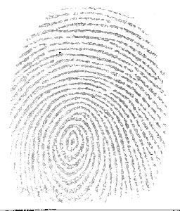

    Może zacznę od początku. Zrobiłem program, który pobiera obraz z czytnika linii papilarnych i zapisuje go do pliku. Problem w tym że ten obraz nie jest idealny:
    Jak poprawić jakość obrazu linii papilarnych w Visual C++? Filtry i algorytmy?

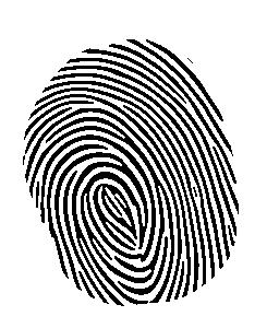

    Obraz ten jest w odcieniach szarości (0-255), i rozdzielczości 256x300. Myślę, że na początek trzeba go zamienić na obraz czarno biały, co też zrobiłem. Jednak nie wiem jak dalej postępować z tym obrazem, aby wyglądał np tak:

    Nie konwertuj obrazu na czarno-biały, bo stracisz całą masę informacji.
    Generalnie próbowałbym w takim kierunku:
    1.Zwiększyć kontrast (i może trochę zmniejszyć jasność.. to już by pewnie zależało od danego zdjęcia i jego średniej jasności)
    2.Przepuścić przez filtr (mediana lub wprost filtr który np zwraca kolor czarny jeżeli 2-3 punkty w pobliżu są koloru czarnego/szarego)
    3.Teraz dopiero zamienić na obraz czarno-biały (generalnie można to zrobić łącznie z pkt. 2)
    Ewentualnie przed pkt. 2 możesz jeszcze spróbować jakiś filtr gaussa (generalnie rozmazanie) z tym tylko, że nakładasz wynikowy kolor tylko jeżeli jest ciemniejszy niż kolor oryginalny. Tak żeby pogrubić/wzmocnić już istniejące linie.

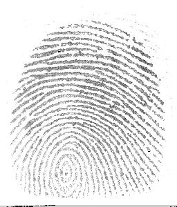

    SirSimon się dopominał więc umieszczam :D Najlepsze wyniki jakie udało mi się osiągnąć. Jak można je jeszcze "obrobić" żeby linie oraz odstępy między nimi były takiej samej szerokości? Jakie rozwiązania jeszcze proponujecie?
    1. Filtr dolnoprzepustowy+otwarcie. || 2. Filtr medianowy+zamknięcie.

    Widzę, że niestety w niektórych miejscach się obraz zlewa. Może zanim zaczniesz filtrować obrazy, poddaj je procesowi szkieletyzacji (wynikiem są linie ciągłe grubości jednego piksela), a potem w jakiś sposób pogróbić, np. za pomocą dylatacji :?:

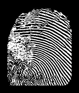

    Niestety, żaden filtr, kombinacja filtrów nie przynosi wyników przynajmniej zbliżonych do tych które chciałbym uzyskać :|
    Czytałem trochę na temat poprawy jakości obrazu linii papilarnych, i natrafiłem na "filtr Gabora", próbuje go teraz przełożyć na C++ jednak nie jest to łatwe, niby z matematycznego punktu widzenia wszystkie wzory są przełożone właściwie a filtr nie chodzi. I tutaj zwracam się z pytaniem.
    Może ktoś przede mną pracował z tym filtrem w C++? I może udało się komuś go uruchomić?

    Pokaże jednak wynik jaki udało mi się uzyskać z filtru Gabora, obraz jest w połowie właśnie taki jaki chciałbym uzyskać.
