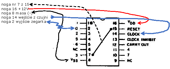

    Mam mondka MKII z 98 silnik zetec 16V, nie działał mi prędkościomierz, przekopałem forum to oraz elektrody i mondeo, wg tego co znalazłem przekopałem instalację - faktycznie wywalony VSS, zakupiłem nowy, wstawiłem, licznik jak złotko działa - problem trzykrotnie szybciej czyli jadąc około 83 km/h wskazówka oparła się o bolec kasowania przebiegu dziennego ( na liczniku było 250 km/h ) a komputer odcioł zasilanie poniżej tej prędkości komputer ponownie włączył zasilanie silnika i kontynuacja jazdy była możliwa. Tym razem dokumentacja techniczna okazała się pomocna tam stoi czarno na białym, że 20 cm obrotu kołem powinno zmienić sygnał na wyjściu czujnika z +12V na -12V a po następnych 20cm z -12V na +12V, po rozmontowaniu starego VSS okazał się on być zwykłym magnetycznym przełącznikiem, jak w pobliżu jest element aktywujący to styk przełącza się w pozycję pierwszą i przewodzi -12V jak akuator się oddala to przechodzi do stanu dwa i przewodzi +12V ( lub odwrotnie ale to nieistotne). Problem polega na tym, że u mnie przebieg zmienia się co około 7cm obwodu koła czyli generowanych jest 3 krotnie więcej zmian za czym idzie błędny odczyt prędkości. Pomyślałem sobie, że prosty układ elektroniczny mógłby mi pomóc tylko za diabła nie wiem co to mogło by być jak taki zmieniacz częstotliwości mógłby wyglądać. Jestem tylko prostym elektromechanikiem, który potrafi cośtam poskładać, ale nie zaprojektować. Kolegów elektroników prosiłbym o pomoc w tej sprawie. Dołączam przebieg tak jak powinien wyglądać a jak wygląda u mnie.

    Podobny temat był na stronie forum.fordclubpolska.org/search.php?searchid=10367080
    Próbowałem w ten sposób podzielić częstotliwość impulsów /3, ale nic nie działa jak podłącze przez ten scalak (cd4022be) sygnał do licznika.
    Nieprawidłowe wskazania prędkościomierza w Ford Mondeo MKII '98 po wymianie VSS
    Podłączyłem wszystko tak jak jest na rysunku powyżej, ale słabo znam się na elektronice i nie wiem czy trzeba zwiększyć natężenie impulsów idących do licznika, może układ nie wydala z prądem, który ma iść do licznika.
    Bardzo proszę o jakąś rade może jakiś kondesator trzeba dać za układem lub przed.
    12 V i - wychodzą z licznika i idą do impulsatora którymi podłączyłem zasilanie układu. Idą do impulsatora, który podczas na przemian wysyła te 12V i - jak samochód jedzie. Chodzi tylko że impulsów jest trzykrotnie więcej niż potrzeba.
    Może trzeba zastosować jakiś inny układ którym można podzielić te impulsy jak: CD4029 lub coś całkiem z innej beczki (tylko też działający na 12V).
    Proszę o odpowiedź.

    Schemat na 4022 jest nie kompletny ? wyprowadzenie 13 gdzie podłączone, wg Datasheet powinno być do minus aby układ mógł zliczać impulsy wejściowe.

    Nogi 13 nigdzie nie podłączyłem, czyli spróbuję podłączyć do niej minus tak samo jak do 8 nogi.
    (i jeszcze taki mankament: z impulsatora wychodzi na przemian + i -, a z układu chyba wyjdzie sam +, ale to chyba nie ma większego znaczenia bo jak ręcznie szybko puszczałem samo +12V do licznika to też się poruszał)

    do arekkrasnal, podłączyłem to 13 nóżki masę i dalej nic, mógłbyś zobaczyć na ten układ i na te moje podłączenia, może coś jeszcze źle podłączam, za mało się na tym znam żeby wszystko wiedzieć jak podłączyć.
    Czy wyjście sygnału ma być na pewno z nóżki 2 jak jimielefant zrobił i co to jest carry out?

    Ja bym ten układ zrobił w ten sposób:
    • licznik_4022.pdf (13.04 KB) Musisz być zalogowany, aby pobrać ten załącznik.

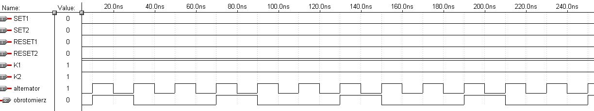

    Jakby jeszcze ktoś się interesował tematem to zamieszczam działający dzielnik impulsów przez 3 autorstwa pewnego użytkownika elektroda.pl, który potrzebował taki właśnie układ tylko do dzielenia impulsów z alternatora do obrotomierza.
    Skorzystałem z następującego schematu i w moim przypadku zadziałał, prędkość i przebieg są pokazywane prawidłowo. Co tylko zauważyłem to raz na czas podczas postoju wskazówka prędkościomierza podskoczy do ok. połowy i opadnie, ale mi to nie przeszkadza. Nie powoduje to też powstania żadnych błędów w komputerze związanych z przekroczeniem maks. prędkości czy żadnych innych. Testowane przez ok. 3 tygodnie.
    https://www.elektroda.pl/rtvforum/topic868478.html
    Wielkie dzięki autorowi tego schematu.
