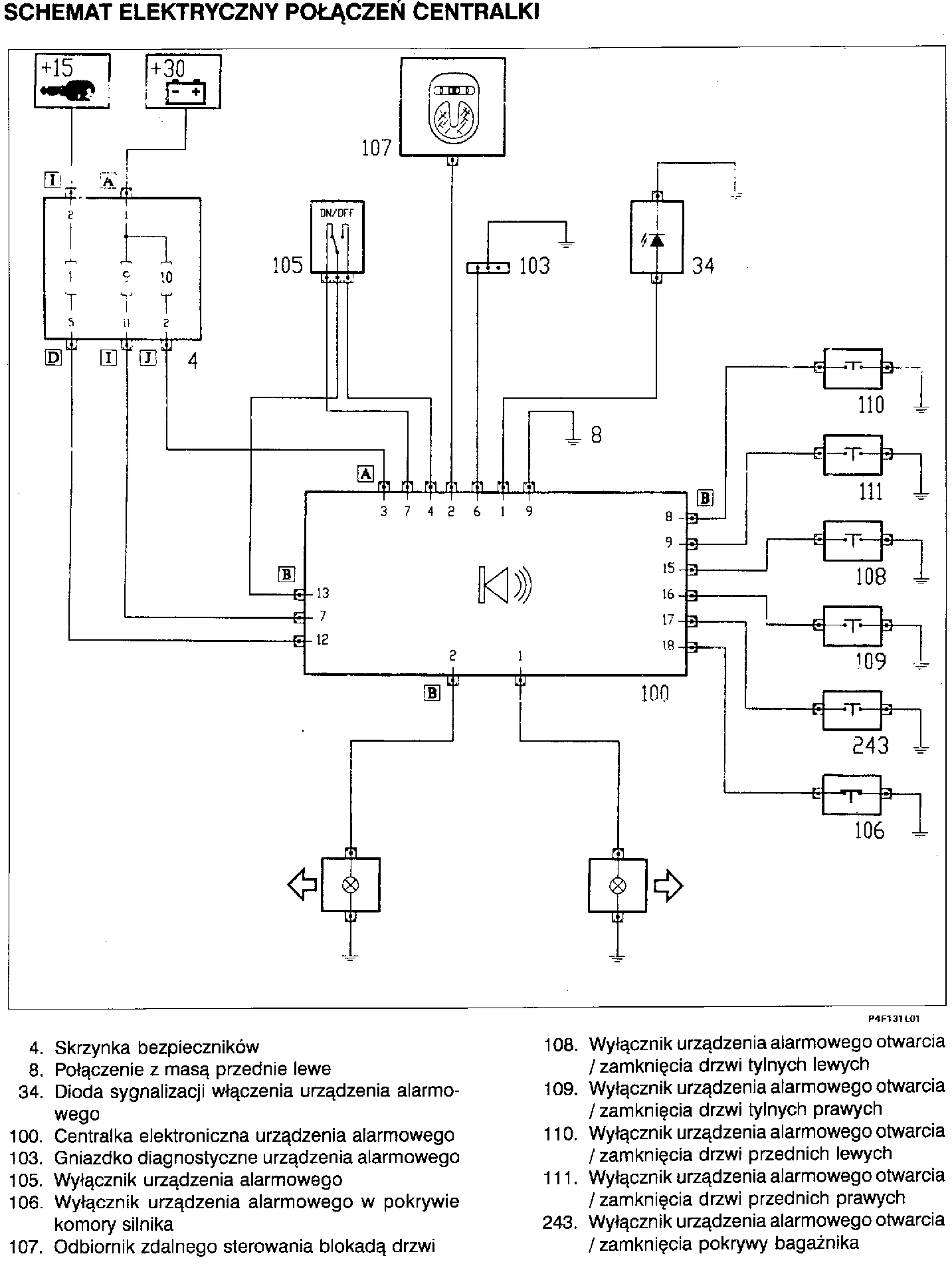

    Schemat masz tu :

    Sprawa zalatwiona
    dzieki koledze emel ktory podeslal mi wlasciwy schemat,auto wrocilo do zywych :)
    Auto nie podsiada fabrycznego immo (co mnie tez niezmiernie zdziwilo),jednostka sterujaca jest sprawna
    Nie rzucalem centralka o ziemie,wybebeszylem z niej plytke (zostawiajac zlacza) i wstawilem bebechy innego alarmu + dodatkowe przekazniki zeby pokryc wszytkie odcinane obwody + bebechy syrenki firmy krzak.wylecial tez sterownik centralnego,poniewaz pilot z kluczyka za jego posrednictwem zalaczal alarm (centralnym steruje "nowy" alarm)
    Alarm dobieralem wg wielkosci plytki pilota,tak aby dalo sie ja zamontowac do kluczyka
    No i sie udalo.Auto jezdzi - temat do zamkniecia
