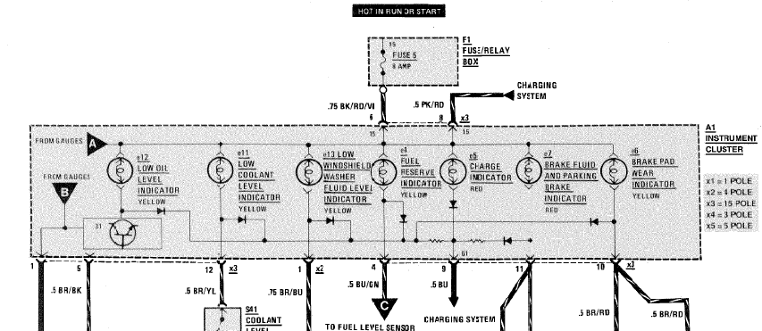

    Witam, kolejnym problem, jaki pojawił się, a raczej był, tylko nie wiedziałem, że jest to usterka. Mianowicie usterka objawia się świeceniem kontrolek ostrzegawczych od razu po włączeniu zapłonu, natomiast gasną po uruchomieniu silnika.
    Kontrolki tak jakby się żarzą, gdyż jak na zapłonie włączę światła, to kontrolka ostrzegawcza świeci mocniej.
    Na forum jest informacja, że powodem może być sygnał z alternatora, ale u mnie kontrolka od ładowania świeci.
    Od czego zacząć? Czyszczenie połączeń, czy może jakieś urządzenie odmówiło posłuszeństwa?
    Problem dotyczy Mercedesa W124, 2.0 diesel z 1988 roku.

    Słaba masa licznika lub silnika: Zaśniedziałe punkty masowe (szczególnie główna masa za zestawem wskaźników lub plecionka masowa silnika) zwiększają opór i powodują „lewe” przepływy prądu. Zużyty regulator napięcia: Wytarte szczotki alternatora lub uszkodzony regulator mogą powodować nieprawidłowy przepływ prądu wzbudzenia przed startem. Wypalone gniazda bezpieczników: Klasyczne aluminiowe bezpieczniki ceramiczne w W124 śniedzieją, co powoduje spadki napięć w skrzynce. Uszkodzenie diod wzbudzenia w alternatorze: Powoduje to powrót prądu do licznika, co objawia się żarzeniem kontrolek. Co warto sprawdzić? Stan naładowania akumulatora i czystość jego klem. Napięcie ładowania po odpaleniu silnika (powinno wynosić ok. 13,8V - 14,4V). Bezpieczniki w skrzynce pod maską - przeczyść styki i wymień stare bezpieczniki na miedziane. Kostkę masową za zegarami, jeśli żarzenie występuje również podczas jazdy.

    Nic nie rób - tak ma być. To jest sprawdzenie działania kontrolek. Po zapłonie alternator i ABS świecą mocno, reszta słabo, po odpaleniu silnika wszystko ma zgasnąć.
    Zwróć uwagę na poniższy schemat licznika: każda z kontrolek jest dodatkowo zasilana poprzez diodę z zacisku "61".
    Mercedes W124 2.0D 1988 - żarzą się kontrolki po zapłonie, gasną po odpaleniu
    Teraz panimajesz?
    Dziękuję za pomoc.

    Moduł kontroli żarówek oprócz ich sprawności kontroluje również moc. Jeżeli z tyłu założysz na pozycjach 5W, lub z przodu 2W to kontrolkę masz pewną.
    Teraz panimajesz?
    Teraz się wszystko wyjaśniło. Jeszcze raz dziękuję za pomoc.
