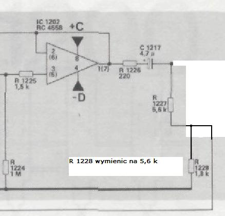

    Jesteś pewien co piszesz? Autor napisał, że chce sie pozbyć potencjometru balansu.
    :arrow:Tybias zrób tak jak na rysunku:

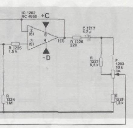

    Wielkie dzieki Panowie, niestety jak dzisiaj zrobilem dokladna obdukcje, to ten potencjometr jest jednak nieco inny....
    Ma 4 nóżki na każdym kanale, 3 tak jakby normalnie, i czwarte krancowe wychodza tak lekko po skosie od potencjometru.
    Szukalem w internecie ale nie znalazlem zadnego w tym stylu.
    Wzmacniacz to Dual CV 1200, potencjometr jest 2x10K
    Zalaczam fragment schematu tego wzmaka, gdyz udalo mi sie znalezc:
    Jak usunąć potencjometr balansu we wzmacniaczu i połączyć nóżki?
    Nasz potencjometr ma oznaczenie p1203
    Pozdrawiam i przepraszam za wprowadzenie w blad.

    Dziwny ten balans. Zrób tak:
    :arrow:To_masz_5 W tym konkretnym przypadku akurat miałeś po części rację. Normalny potencjometr balansu (np 47kΩ) w pozycji środkowej między suwakiem a jednym ze skrajnych wyprowadzeń ma 0Ω a między suwakiem a drugim wyprowadzeniem ma wartość nominalną czyli 47kΩ.

    :arrow: Adam-T! Wiem dokładnie co piszę. Przyjrzyj się schematowi, który sam narysowałeś.
    Czy rezystory R1227 i R1228 nie są w układzie potencjometrycznym?
    Tybias chciał się pozbyć potencjometru, ale w mym rozumieniu, tylko wizualnie tzn. aby nie była widoczna gałka na obudowie.
    Jak wiesz, nie można tak sobie czegokolwiek usuwać bezkarnie. Trzeba zastąpić czymś innym, lub tak przemodelować układ, aby funkcjonowało tak samo.
    Analizując ten wycinek schematu, śmiem wątpić, że potencjometr P1203 jest regulatorem balansu.
    Mnie on wygląda na regulator siły wzmocnienia z korekcją tonów niskich.
    :arrow: Tybias sprawdź, czy ścieżki od rezystorów R1227 i R1228 biegną do punktów z których wylutowałeś ten potencjometr.
    Jeśli tak to zrób pomiary potencjometru.
    Wykonaj to w ten sposób:
    Odszukaj końcówkę ślizgacza ( to ta, na której wartość rezystancji będzie się zmieniała przy pokręcaniu ośką ) i przy dalszych pomiarach ją pomiń.
    Zmierz wartości między odczepem, a skrajnymi nóżkami potencjometru.
    Interesuje mnie wartość rezystancji między odczepem( do którego podpięty jest rezystor R1227 ),a nóżką do której jest podpięty rezystor R1228, oraz wartość rezystancji tej części, do której jest równolegle podłączony rezystor R1227.
    Nie jest powiedziane, że odczep ten musi być w połowie rezystancji potencjometru.
    Mając te wyniki będę mógł dokładnie wyliczyć i podać Ci wartości rezystorów R1227 i R1228 w układzie jaki podał Ci Adam-T.
    Jego pomysł nie jest zły. Należy tylko zweryfikować wartości rezystorów.
    Pozdrawiam :D
