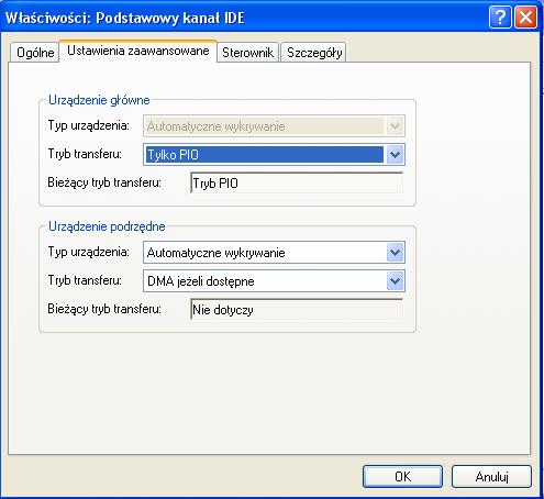

    Kupiłem dysk 160GB maxtora SATA od kumpla, podłączyłem wszystko OK. I teraz kiedy chciałem zacząć go używać zaczęły pojawiać się problemy takie jak:
    Zamulenie komputera podczas kopiowania czegoś na ten dysk(z innymi dyskami jest OK)
    Przy ściąganiu czegoś z internetu na maxtora, CPU ma 100% i nawet jak sie ściągnie to tak zostaje
    i najdziwniejsze z tego wszystkiego sa odgłosy do chodzące od czasu do czasu z dysku, opisał bym to może jak by skakała tam piłeczka pingpongowa ale o trochę "głuchym, z tłumionym" dźwięku.
    Proszę o jakąś pomoc bo kompletne nie wiem co zrobić :( a 160gb to nie mało ;)

    Proszę o jakąś pomoc bo kompletne nie wiem co zrobić a 160gb to nie mało
    Możliwe, że 160GB to nie mało ale informacji o nim jest stanowczo za mało.
    Jaki to konkretnie model dysku i do jakiej płyty a dokładniej typu kontrolera został podłączony?
    Ma to znaczenie o ile podłączyłeś np. S-ATA II do płyty, która S-ATA II nie obsługuje.
    Dodatkowo po sprawdzeniu jaki rodzaj S-ATA ma dysk a jaki płyta główna
    trzeba sprawdzić ustawienie kontrolera w BIOS i dodatkowo w systemie o czym w poście wyżej.
    W BIOS-ie zależy to od producenta a w Systemie mniej więcej wygląda to tak.
    Zakładam , ze masz Wim XP więc
    Mój Komputer->"PRAWY KLIK myszką"->z rozwiniętego menu "Właściwości"
    We właściwościach systemu zakładka Sprzęt i dalej Menadżer urządzeń.
    Należy znaleźć i rozwinąć gałąź - Kontrolery IDE ATA/ATAPI
    Sprawdzić we właściwościach urządzeń opisanych jako Podstawowy kanał IDE jakie są ustawienia w zakładce "Ustawienia zaawansowane" poszczególnych urządzeń.
    Zobacz ustawienia oznaczone jako Tryb transferu oraz Bieżący tryb transferu.
    Przy S-ATA Tryb transferu - DMA jeżeli dostępne i np. Bieżący tryb Transferu - Ultra DMA 6.
    Jeżeli pojawi się czasem informacja o PIO to raczej tu jest właśnie problem, no chyba że akurat masz do
    tego kontrolera podłączone zabytkowe urządzenie ATA/ATAPI.

    Jeżeli pozwolicie jutro podam model dysku, ledwo znalazłem czas na napisanie tego postu(urwanie głowy w szkole). No to pokazuje screena z jednego z kontrolerów IDE ATA/ATAPI i dodaje screena Dysk Maxtor 160GB SATA - zamulenie i dziwne dźwięki podczas pracy
    i jest to PIO, w drugim kontrolerze jest to DMA. I co teraz mam zrobić? Znając życie pewnie nic :/

    Jeżeli nie można zmienić Tryb transferu na DMA to trzeba odinstalować kontrolery, uruchomić ponownie system i wtedy zmienić ustawienia...
